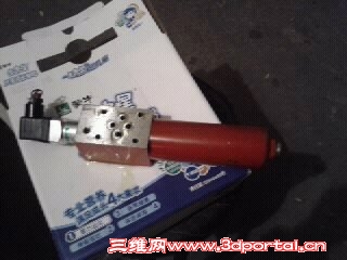

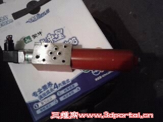

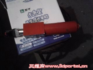

请各位大侠指教,一头是差动发讯器,一头好像是蓄能器,是叠加式的,可以叠加在三位四通阀下面(附件是图片)。请教这是什么东东?哪里能买到?

DF型叠加式过滤器,公称流量30L/min,温州黎明有。

发表于 2011-11-1 09:59:46 | 显示全部楼层 来自: 中国上海
楼上正解,蓄能器没有叠加式
发表于 2011-11-2 11:16:45 | 显示全部楼层 来自: 中国北京
过滤器。如果是蓄能器,需要有充气口。

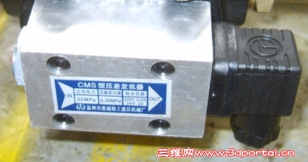

发表于 2011-11-2 12:10:22 | 显示全部楼层 来自: 中国上海
过滤器,头上的东西是污染发讯器.不像是国产的.

发表于 2011-11-10 21:51:39 | 显示全部楼层 来自: 中国安徽芜湖
是压差发讯器
