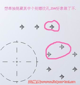

最近在作一个视图上,其中有一部分区域装饰螺纹线想把它隐藏起来,试了很多方法好象都不行,请问谁有什么办法呢?
2 \2 K4 K  i2 I/ x如图

没有表达清楚,我意思是在工程图里面局部隐藏装饰螺纹线.不是在零件图里面.学习了在零件里面的隐藏方法,但在工程图里面试了一下,不能局部隐藏装饰螺纹线!

楼主试试工程图的隐藏边线功能!
发表于 2011-11-3 08:15:29 | 显示全部楼层 来自: 中国江苏泰州
单独的个别隐藏:1:选中 2:隐藏  就可了
 楼主| 发表于 2011-11-7 17:42:26 | 显示全部楼层 来自: 中国广东汕头
隐藏边线也不行,装饰螺纹线是无法独立隐藏的,可能得做配置才行,这样就得麻烦点操作
发表于 2011-11-8 12:40:02 | 显示全部楼层 来自: 中国广东深圳
几个孔一起打的就一起隐藏
  Y. v+ f% R4 f3 p8 \; h+ D分开打就可以分开隐藏~~
9 p5 ~  w: s) v3 I  N
$ C5 O& l1 M, z. c5 }  D5 D0 \: l希望能帮到楼主~~
发表于 2011-11-8 21:35:48 | 显示全部楼层 来自: 中国江苏镇江
楼主没理解我的意思;你先按照二楼的方法在零件图中隐藏装饰螺纹线,传播到工程图上自然就没有了这些恼人虚线了!! 注意要从工程图里打开零件图.试试看吧.
