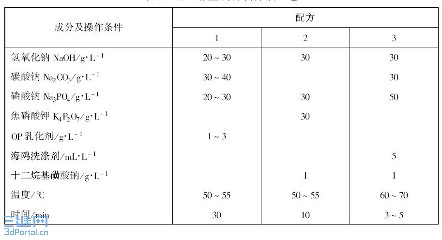

发表于 2007-3-7 11:42:02 | 显示全部楼层 来自: 中国辽宁沈阳
非金属材料料的除油与金属一样,可用有机溶剂或碱性除油溶液除油。采用的有机溶剂应对非金属材料无破坏作用,不发生溶解、溶胀、银纹和龟裂、氧化等现象。生产中常用的有乙醇、丙酮、甲醇、三氯乙烯等。采用的碱性除油液不应对材料产生破坏作用,如材料需镀覆,常用除油液是钢铁件除油液。一些常用除油工艺见下表,未经实际测试,请慎用。
