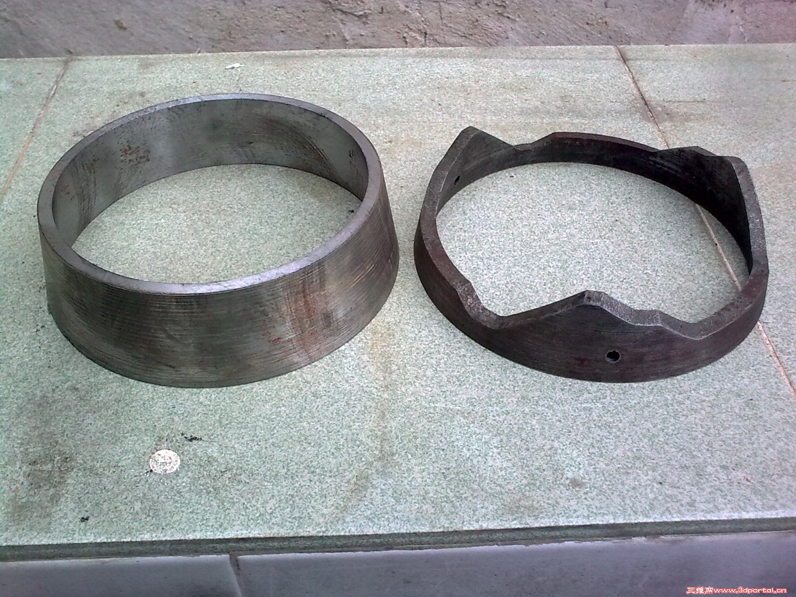

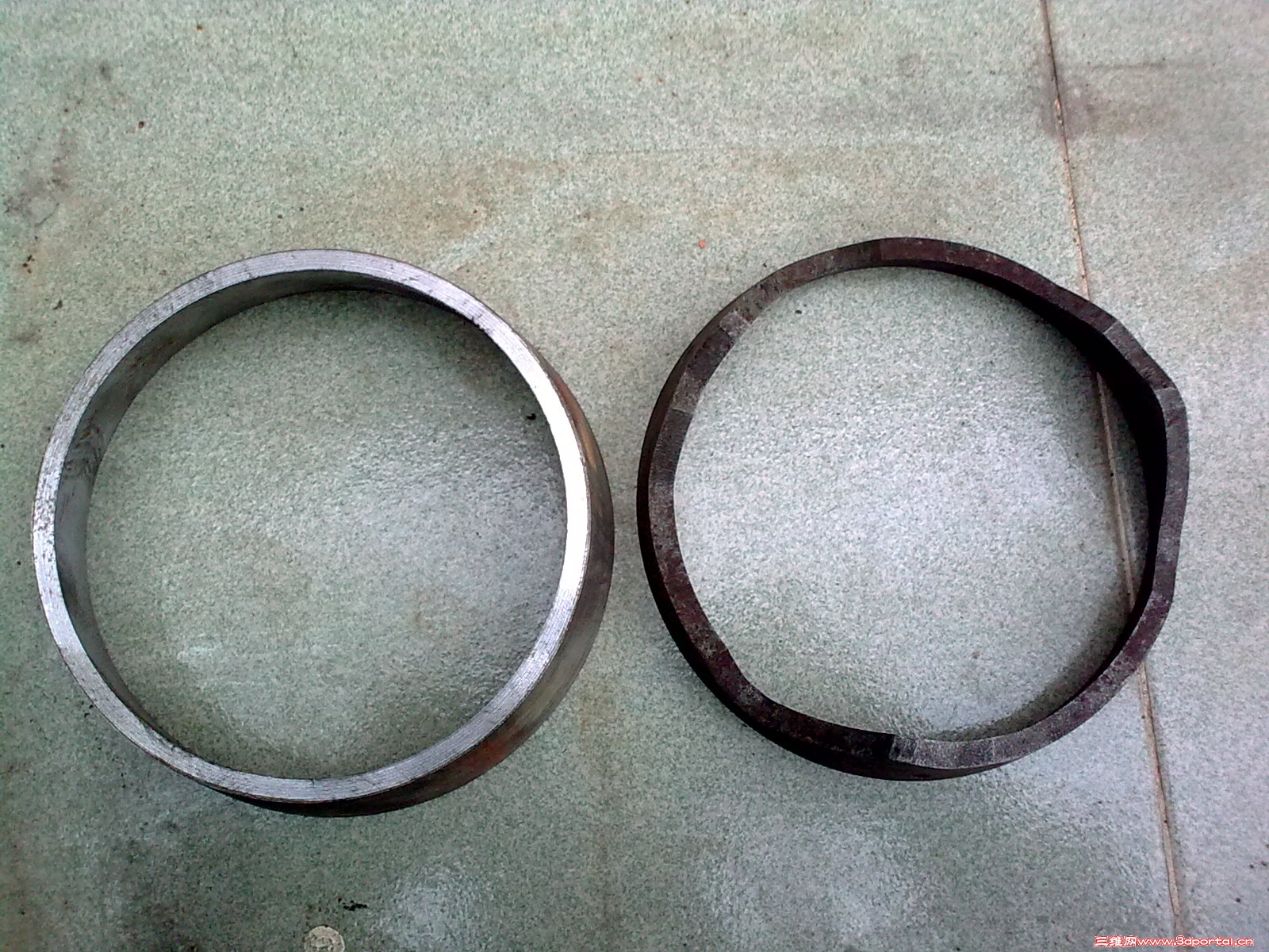

材料是45号钢,把左边的加工成右边的样子,用什么机械设备效率高呢,最好能一步成型

用带分度的卧式数控铣。

不想投大资的话也要投小资。3 F$ J1 N- [% a: `) H) L8 s5 P
1. 做一个圆筒形靠模,具体尺寸因为不知道你这个工件的大小不说(工件特大的话将靠模做小放在里面,反之在外面)。! X, ?* D& Y8 s6 `; Z: d! \
2. 将立式铣床的z向进刀部分改造加一个轴承(轴承的半径要小于靠模的最小内半径)。
* j: V8 ^1 ^7 H3. 将工件和靠模一起装在立式回转台(分度头)上,保证两者同心(需要其它零件)。
9 L) Q6 `. h" R9 t8 [4. 工件和靠一边旋转,一边用球头铣刀铣工件凹槽即可。凹槽尺寸由靠模保证。
2 Y2 Y7 m  P' S  A% N6 B, m具体详细结构你自己添加,我并没有说到。

一看左侧就是个铸件,为什么你不先铸出大概轮廓呢?

除了我在四楼说的用立式分度头和靠模外,还可以用卧式分度头和靠模。在铣刀上装一个轴承当作仿形笔。但有二个缺点是工件装夹不太容易。第二个是铣床的纵拖板的丝杆螺母要脱开。此时用弹簧拉紧纵拖板靠一边。使仿形加工能自动在X方向跟随靠模形状进行(转动可通过挂轮自动进行)。

靠模仿形最快,装夹的问题好解决,内部锥台定位,外部用弹簧夹或压盘都可以了。7 i3 l( ~0 S3 Z, a
铸件也是好办法,如果量大可以做精密铸造,量小的话做消失模也很好,表面如果需要精加工的话还是仿形铣或分度旋转数控铣。

怎么会看出是铸件的? 100%钢件啊,楼主不想用铣削加工,可以试试先将圈展开,用钢板冲压成型后卷焊,但这种件一般是做凸轮用,齿部都有硬度要求的,楼主不讲清楚要求与用途,只能随便乱讲一气了

线切割加工啊
发表于 2011-11-18 21:52:16 | 显示全部楼层 来自: 中国广东东莞
线切割加工啊  a3 z* C4 _. h% ?, v& L
xiaoxu007 发表于 2011-11-18 13:32 http://www.3dportal.cn/discuz/images/common/back.gif
! L' Z, e% S  s- J$ v能够线切割吗?工件是对称的吗?

1、先铸后铣;
, ~8 @6 Z: ~7 X' H2、等离子切割;' p* a1 s& s9 _9 x1 A# Q
3、用钢板线切割后卷成圆。

看来CNC还是没有普及啊,直接CNC形状到位,再到钻床上打孔,就结束了。
