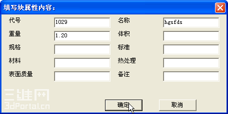

CAXA电子图板2005 FOR WGC3306老是无法生成块,点击块生成后,选取对象,选取基准点,然后就没了,怎么点都没用,之后我用块操作里的块属性,取代号为1,点了确定,但没找到插入块的符号,怎么办??或用快捷键I都用反应,有哪位懂的话,指教一下

其实,已经生成块了,不信你将点击后,点右键进行属性查看是不是块。
- L( U: W2 X* N% ?& X2 c  CAXA时是不需要对块进行块符号的定义,它只对块进行属性的定义。; B3 Y, I2 a( s0 f' V$ N
* c* w; y$ [$ Q# y8 j
& |# d4 \6 Y9 R  b1 g0 W+ f   赋予、查询或修改块的非图形属性。如:材料、比重、重量、强度、刚度等非图形属性。其属性可以在标注零件序号时,自动映射到明细表中。7 w6 i/ O( O' A& k; O" Y
   操作时只需在块属性的命令状态下拾取块。系统弹出块属性对话框,可以按需要填写各属性值,所填写的内容将与块一同存储。同时也可以对块属性进行修改。% ]' N) U7 T1 y) D+ B5 A& ?% Q9 s
   注意:在块属性中代号在CAXA XP版以下是不与明细表中的代号关联的,是用标准关联的。
- D- i: g0 n+ z( ~举例如下: 1111.gif   _, i! z. e- D9 z! k9 h  m4 o0 @. x4 X
在生成零件序号后,明细表的情况如下:(注意:在生成序号时,插入点一定要点在块任意曲线上,在块的空白处插入序号不行。)
) r3 \: W3 h4 \: I 1112.gif
* x5 b: `- Z% E( P, H  你已注意到了,属性的重量没有填写致电明细表里,这是因由于明细表中的重量分成了两栏,不相关联面产生的。
0 ~9 T8 _* p9 G% a这里告诉一下解决方法:
- C; b. k2 p2 |  用鼠标点取"块属性表"菜单,即可在绘图区中弹出块属性表。  G: l: Q& ^) z8 r# ~( w5 G
在其中增加一栏:2005以上为“单件”,XP及其以下版 本为“重量单件”,以后在生成零件序号后,重量一栏中的单件内容就由来关联。

 楼主| 发表于 2006-4-13 23:56:09 | 显示全部楼层 来自: 中国天津
哦,呵呵,我还习惯用AUTO CAD的插入块
那生成块之后,没找到插入块,那块怎么应用?怎么快速的画出来

发表于 2006-4-16 15:01:16 | 显示全部楼层 来自: 中国湖北十堰
原帖由 amoyhgq 于 2006-4-13 23:56 发表; g5 W+ ^2 N  H! V1 a+ [  q
那生成块之后,没找到,那块怎么应用?怎么快速的画出来
3 o: t: p" s2 b& Y. t+ Q+ O. q* ]块定义后,是不需要插入块,如果不是在另一文件中定义的块,你可以打开两个窗口,用复制、粘贴就可以了。
