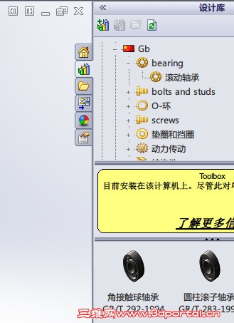

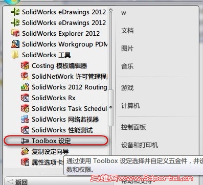

点击都启动不了,全新安装的sw2012 X64; win7 x64

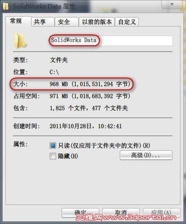

) ^5 l4 A8 k7 K0 f% }+ a' J先确认一下安装的版本,如果是标准版,就是不带Toolbox的   最好安装Premium版,这个是最全的。
6 A- X  X, W' E  L2 p9 i  r4 M) V/ v5 }& ~
我的解决办法:在朋友的XP系统安装成功,然后把他的 Solidworks Data 这个文件夹直接拷贝过来,问题解决。
- V5 J) a5 ]# `- w+ ^$ I9 ?& J5 [2 b# s
2012版 Solidworks Data 大小:970M

+ W2 {' t7 f1 A  q% S是安装的Premium版 toolbox都安装上了就是配置打不开,xp安装32位可以用....

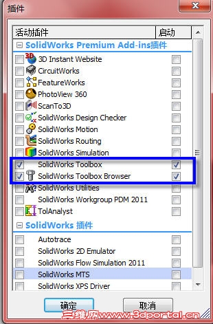

这个简单,  工具--插件  把图中那两项打上√重启软件就可以了。
发表于 2011-11-3 15:09:11 | 显示全部楼层 来自: 中国河北廊坊
我的是sw2007,这样选也可以,真是谢谢7楼了,顶起

不行,配置依然启动不了

toolbox都已经安装好了,并且都可以用、装配体可用,问题就是配置启动不了...
