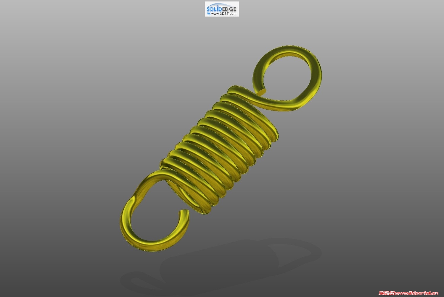

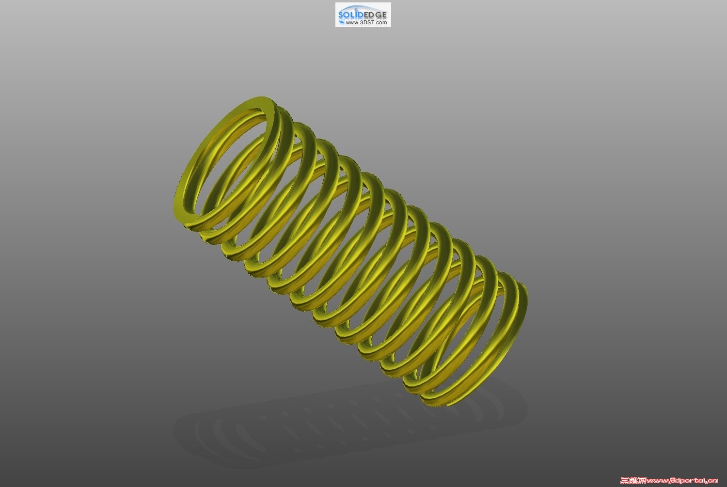

发表于 2013-2-21 13:00:03 | 显示全部楼层 来自: 中国山东泰安
源文件由于不能外链接你搜一下主题应该能找到!
发表于 2013-8-21 15:26:39 | 显示全部楼层 来自: 中国河南开封
应该可以扫描吧
发表于 2013-12-6 10:23:08 | 显示全部楼层 来自: 中国上海
rose9993 发表于 2013-2-21 13:00 static/image/common/back.gif
" d0 i4 O& K/ F; n* E2 o源文件由于不能外链接你搜一下主题应该能找到!
  V  M2 P, Q& p  P  |3 _
做的蛮漂亮的,地址说一下吧
