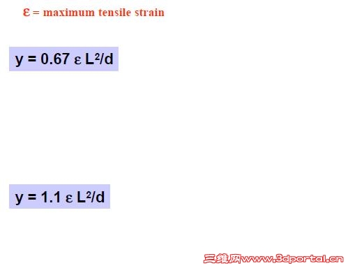

应变的参数ε 是材料在应力的作用下的变形量,可根据材料的受的应力σ 和弹性模量E进行计算:
. Y* g2 C: Y. g5 l/ w& rε=σ/E   σ可根据受力及受力面积求得;弹性模量E可根据材料及使用温度在手册上查得。
: J7 y' G; z* y& w9 H! d- @不过计算是有误差的,因为E还与材料的热处理状态有关,最好进行实验取得较为可靠。
