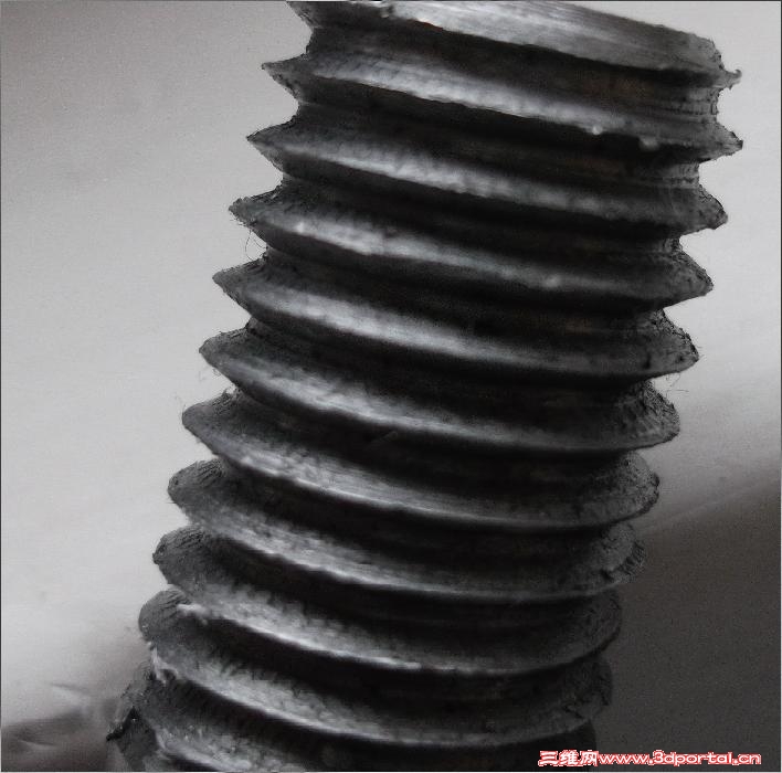

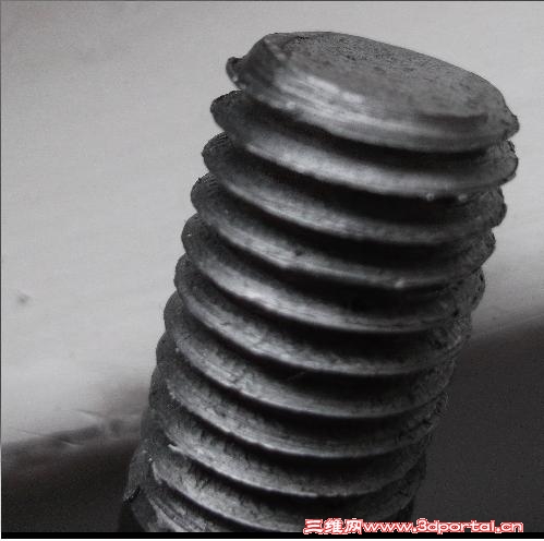

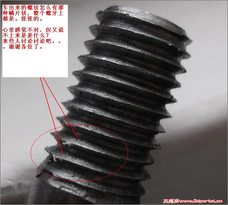

材料: Q-235A , 冷拉棒。 直径14,车M14的牙。
; v* X# E9 L; m$ M: U3 l车出来的螺纹怎么有那种鳞片状,整个螺牙上都是。怪怪的。# m! ^- Z4 ~7 D5 i* G
心里感觉不对,但又说不上来是是什么?0 f$ m: n+ |5 W' v
来些人讨论讨论吧。。。谢谢各位了。
发表于 2011-10-27 08:28:09 | 显示全部楼层 来自: 中国湖南岳阳
Q235A材质太软,切削性能本来就不好,螺纹表面粗糙很正常。
+ C$ l3 B* \% M" o9 Z- [要螺纹表面好,车刀一定要锋利、光洁,外加合适的冷却液。滚压螺纹要好些,或用中碳钢调质后车削。

刀具磨损了,或者刀具中心高过高

这个情况主要是Q235比较软 如果用合金刀的话要是刃磨不好就会产生这种现象。
, r; A6 x; d5 P% Z- W建议搂在前刀面上摸一个排屑槽来调整一下切削角度。

感觉就像铁屑粘刀的样子

只有6楼讲到点子上了,进给量太大,材料塑性流动,粘刀,拉毛。8 m# F% D' y' ?$ C" W
建议楼主翻翻车工工艺书。车螺纹一般有左右进刀和单侧进刀几种进刀法,目的就是避免一次切入太深,拉毛工件,表面粗糙大。* G2 F# N7 ^2 {/ L) D, s' A% ^
M14螺纹,最好3刀切成,1、车沟槽;2、精车左沟面;3、精车右沟面;
! T( O- H$ a  \5 i- ~# l: Y" W同时,刀要磨好,装好,转速适当。

M14螺距2,用直进就行。Q235粘刀但只要问题还是转速,转速低。

有几个可能:
% p# o# h+ r: e6 G9 I1、刀具太钝;
' X+ ^" {% F! o8 Z/ d9 b2、机床震动、
7 }( f% m' X7 H( y- P3、材料太弱,粘刀。

Q235-A硬度太低,不要用硬质合金车刀,用高速钢螺纹车刀,加大前、后角,开断屑槽。提高转速,减小进刀深度。使用合适的乳化冷却润滑液。

说的都对,就是切削参数不对、刀具材料角度、中心高不对,造成粗糙度不好。
