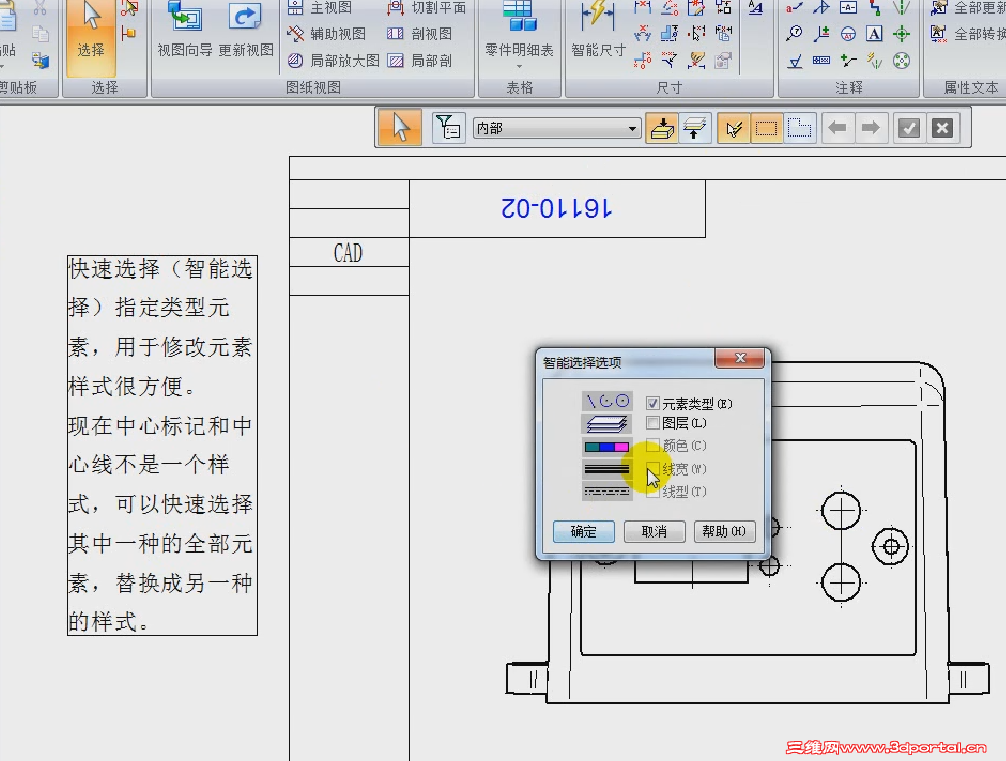

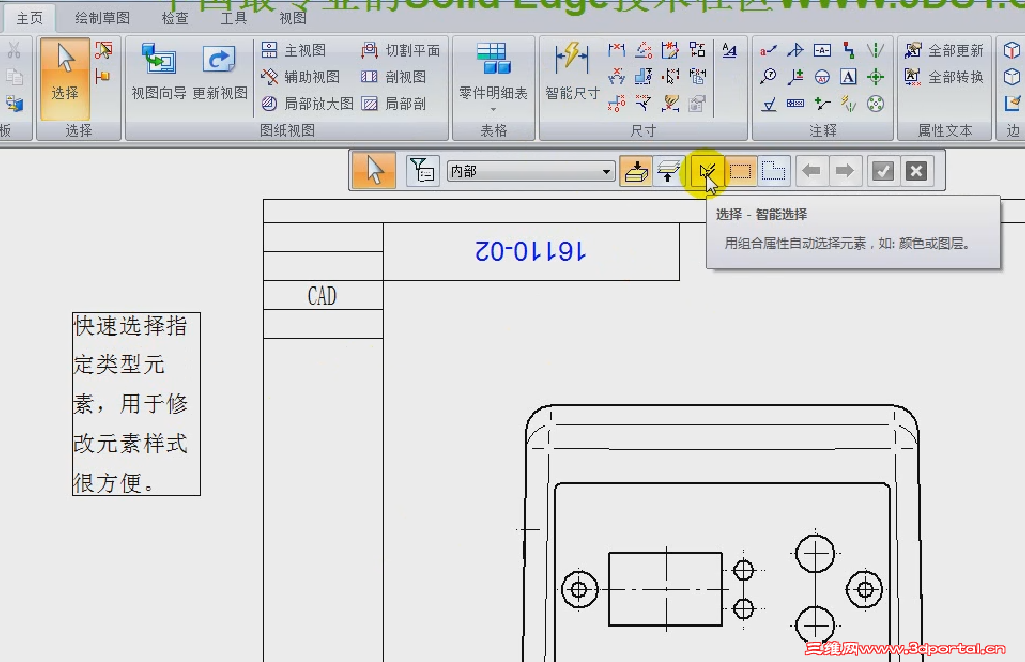

Solid Edge智能选择快速修改元素样式
- |% k0 J$ B3 k1 p& A7 P: [  j' e" ?快速选择(智能选择)指定类型元素,用于修改元素样式很方便。
( W3 I2 {8 D6 ?# @8 S比如中心标记和中心线不是一个样式,可以快速选择其中一种的全部元素,替换成另一种的样式。. h8 [6 C, w" V8 t8 Q! h
就这么简单,所有圆心标记都改成了GB样式了。
) A# m+ E: a! N& B! r  K1 C# p- p0 h+ R0 t7 B7 x4 L3 p
智能选择.png ) ^, o/ V  b8 e( K3 F. C
