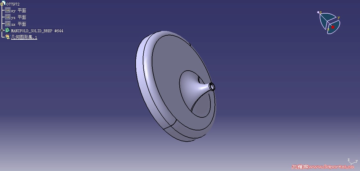

这个拉深件,大家帮忙看看怎么设计

发表意见啊,兄弟们,拉深系数都不好定,有一定的难度,主要是偏心拉深
发表于 2011-11-19 18:28:36 | 显示全部楼层 来自: 中国江苏无锡
你要换个思路,如果我不用拉深来做呢?
  Q  a3 Q8 ^5 Y: P1 X8 d把它当做成型来做,最好用体积来算。: v; |9 z- ]+ x' u/ T& e' _
那个喇叭的在第一步拉深的时候应该留下材料变形的区域,接下来一步步的拉成型
开亮 + 5 技术讨论

发表于 2011-11-24 09:58:00 | 显示全部楼层 来自: 中国广东深圳
先拉出凸出来的,再拉大的
发表于 2012-5-12 06:52:37 | 显示全部楼层 来自: 中国山东潍坊
同意楼上说的先啦小凸  在拉大的  估计难成拉伸系数太高
发表于 2012-9-9 01:11:50 | 显示全部楼层 来自: 中国广东深圳
  先拉小的,可能要4-5步,再拉外圆
 楼主| 发表于 2012-9-12 07:35:28 | 显示全部楼层 来自: 中国浙江宁波
该产品已经实验出来了,没有什么问题,只是模具要抛光,镜面粗糙度。
 楼主| 发表于 2012-9-12 07:37:32 | 显示全部楼层 来自: 中国浙江宁波
偏心拉深的时候,模具越小越好,要不然材料拉深过不去,容易裂开;只要能盖住那偏心孔的底部就OK,分3道拉深+1道整形。

看产品的要求,主要就是把小的拉出来就可以了
