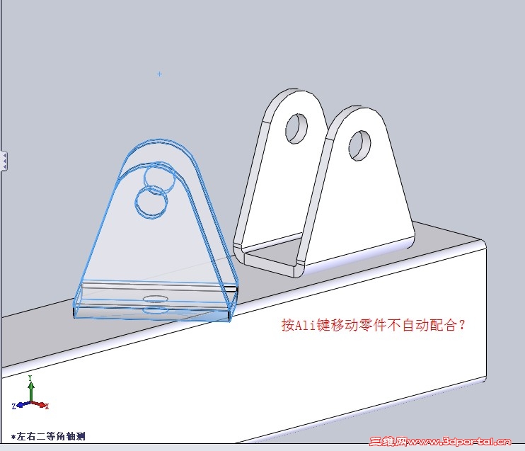

12中怎么不自动 配合的了
0 G6 U+ Y1 b+ ]/ k11中还可以的了

没有设置成智能零件,能够自动配合?

刚试了一下,没发现有问题。

2# liuyong453 提醒了一下,如果没有做配合参考或智能零件,你按alt拖动的时候,不要选择整个零件来拖,选择一个面或一条边线等来拖..

我又试了下是可以配合
0 J) q% O" N6 [0 B+ d& ^) e2 u% q不过配合速度没有11的快了5 p0 p/ `* x7 E2 J- J7 x( {4 X
不知哪位知道这是怎么一回事了
