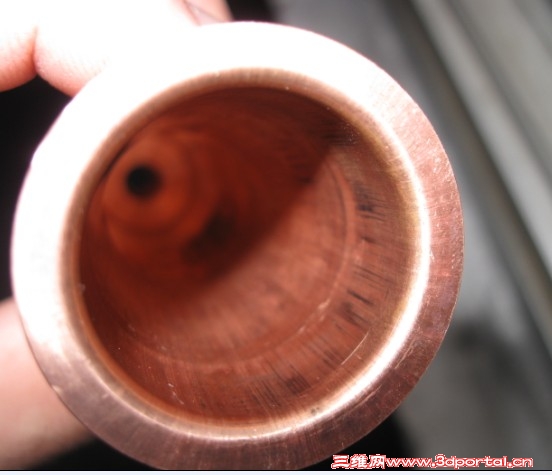

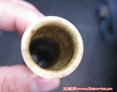

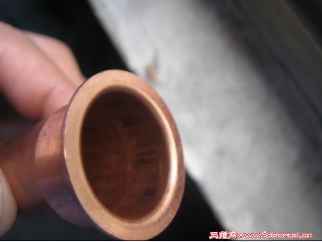

铜管件清洗不干净,酸性与碱性超声波都试过就是搞不定。请各路高手解决难题啊。管子尺寸是直径25-30,长度60-110左右

看你的实物内壁上,好像不是污垢,是拉伸时的拉伤痕迹,只能用抛光的方法
发表于 2011-11-17 17:09:10 | 显示全部楼层 来自: 中国天津
拉伤吧。抛光处理!!!
发表于 2012-2-23 14:54:11 | 显示全部楼层 来自: 中国湖北武汉
拉伸过程中,润滑剂或油污渗入凹处,形成污浊,建议用稀硝酸快速清洗几十秒即可,又叫出光,属铜件光亮处理范畴

照片显示,产品好像是被模具擦伤,根据楼主对不良产品处理情况,建议以下处理方法:
& T6 F& W$ B& c5 @( P- g2 ~) U" N1、可根据5楼的朋友建议的方法通入稀硝酸快速清洗,时间长短按实际清洗效果而定,最后先用弱碱中和稀硝酸,再用热清水漂洗干净产品。
, f' N! ?# O$ l2 p" g. l2、也可将产品通过转动的带有清洗剂的不锈钢刷进行处理,最后用热清水漂洗干净产品。7 h* T( m9 a  ?& c: O; e6 x
不知楼主的产品是热挤压成型还是拉伸成型,感觉好像是热挤压成型。

) s. i6 u; a5 g1 P( f$ d* P从表面看,你那是扩孔后留下的拉伸痕迹,应从磨具考虑,我们以前用超声波清洗15分钟,樱花牌清洗液,效果挺不错的。要不加温也可以。
