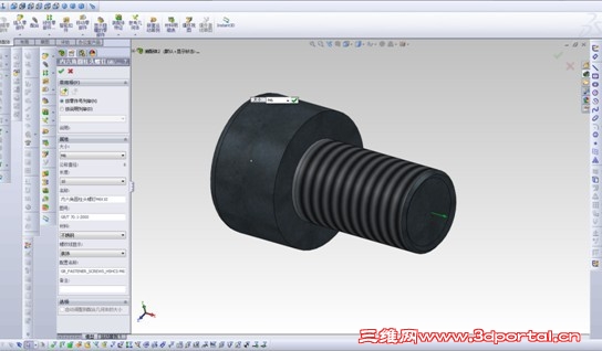

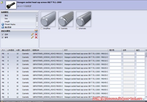

1.首先选取你所需要的标准件4 n; P7 S0 N2 q* K( g

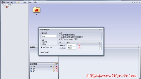

3 Z$ b. ^7 ]  [, Y1 X5 s3 {: c2,添加你所需要的自定义属性
) r5 W* l1 B2 Z/ k2 N8 f) `( \ 2.jpg . I$ x9 C5 Y# g- R  e/ h

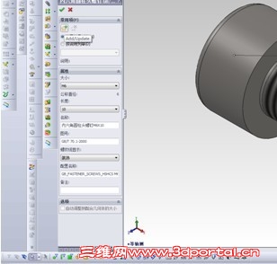

3.为了减少工作量,我只选择了M6-M36的螺栓,因为其它那些我用不上,螺纹线显示也只选择了装饰,这样产生的配置就少很多了; l: R0 F, m& J+ ]! E
3.jpg + l7 R7 y/ z+ h, d0 W9 f
% f* \! B: i6 ~5 S
! R4 m/ ^% p& N

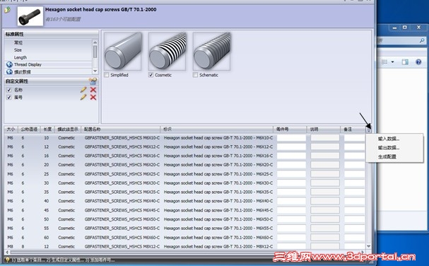

4.jpg 2 t$ L5 t. z% V" u) B& a! K+ w

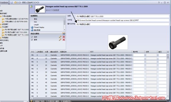

4.然后点如下图的地方,输出数据,就会生成一个电子表格( z6 T. c; b4 r/ K& }; ^3 A' E2 X
9 x  ?; f% U& ^! h/ b- \5打开电子表格,填写自定义的属性值(其它列不要改,不然可能无法输入),然后再把点输入数据,把修改的电子表格输入就可以了. U7 @/ i; c) i  ?  G+ C

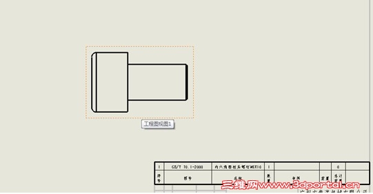

6.jpg * V& ], j3 A3 B8 K( X' q
- P8 x, d% e8 C: |6,在你的工程图模版上联接好属性,就可以了
6 n5 n. s/ \" T" X1 O3 n 8.jpg # `6 Q4 O# B5 l# K4 F  m

还有一个要注意的是:如下图的替代文件名,修改这个可以在你的装配体结构树上显示为中文,但应该在把自己义属性修改后再改,不然会导致输入数据无效
/ u3 Y! H: }9 h; u* V& Z5 } 10.jpg 3 F: G+ b' O0 V9 e/ p

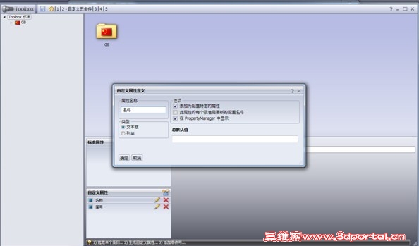

同样也可以添加材料属性
& ^& d6 |2 y4 M/ Y; i8 P& q' r 2.jpg

我倒腾 几天,自定义属性除 材料项 添加可用,其它 添加项 能看见确激活不了,不知何故,有遇到类似问题解决的给个建议。0 Z! {/ T  m' }2 h' Z
再则,这 材料自定义属性 可用但是明细表里不出现,重量 栏里只有 0.000 衰!; t, i/ T, c- A: o7 [9 e; i, _
难道 非得 在 标件模型里 添加自定义属性,并且 采用 生成零件的方式 不是 配置的方式来 再国标明细表里 显示完整和正确? 高手们 给个提议,先谢过了
 楼主| 发表于 2011-10-27 15:18:05 | 显示全部楼层 来自: 中国广东广州
7# ZHYJ96 ( t4 E- H1 i' E; w( ^
是啊,我想问一下知道如何添加新规格吗,搞了好久搞不出来,比如说我要添加一个14的标准弹垫,原标准件库上是没有的。
