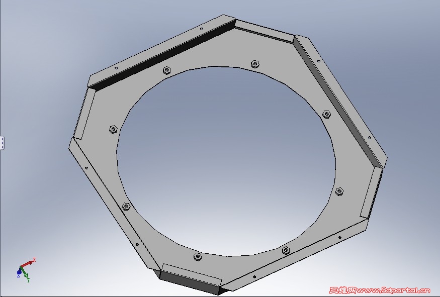

[求助] 请教钣金件焊螺母的表达方法
发表于 2011-10-24 11:21:58 | 显示全部楼层 |阅读模式 来自: 中国上海
我们做的产品经常要在钣金件上焊螺母5 s4 i* ]8 T! a  O$ [( H
以便和其他设备装配,如图:/ I* \/ m& S. v7 j/ ~% ~
我都是在板上用拉伸工具做个螺母的示意2 [6 Z( |5 Q) E9 f( H8 z( x
用起来很麻烦
$ i3 ?# y, S& P. R* X' R) ~请教有没有专业的方法可以表示,
. _: ~( j" c& ?5 O( ~2 D或者像成型工具一样拖到上面就是螺母的形状

从toolbox里拖

我都是再做一个装配体,把螺母拉上去
/ `( E# h7 d) u- Y5 q$ K  @虽然复杂些但是稍微正规些

钣金件的螺纹大部分都是冲孔带卷边的,然后攻丝,像电脑机箱里面的。

不清楚你要用多大的螺母1 o& i" I% d, j# b6 `, k
我们是用M3的
$ {; C% V" I# o4 x9 I一般使用压铆螺母的方式

在装配里装上去,这样才接近真实工艺。最重要的是出材料清单时,不用再去数需要多少个螺母

" ~/ s7 {* k6 \+ |* [4 X9 w   确实应该在装配体里添加螺母

我们一般用M8/M6的螺帽,能不能用压铆啊?
