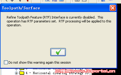

请各位帮忙。在此先谢了。
发表于 2011-10-23 08:12:45 | 显示全部楼层 来自: 中国江苏扬州
开始->程序->mastercam ->mcax control panel applet( k3 M, l" b5 }. _. N+ c# b) @
' O  f, V" }" a3 S
toolpath support ,refine toolpath feature,disable feature 改成 enable feature
 楼主| 发表于 2011-10-26 00:51:52 | 显示全部楼层 来自: 中国广东汕头
找到, 但上面的朋友能不能解释为什么会弹出这样的对话框,有什么含义。
