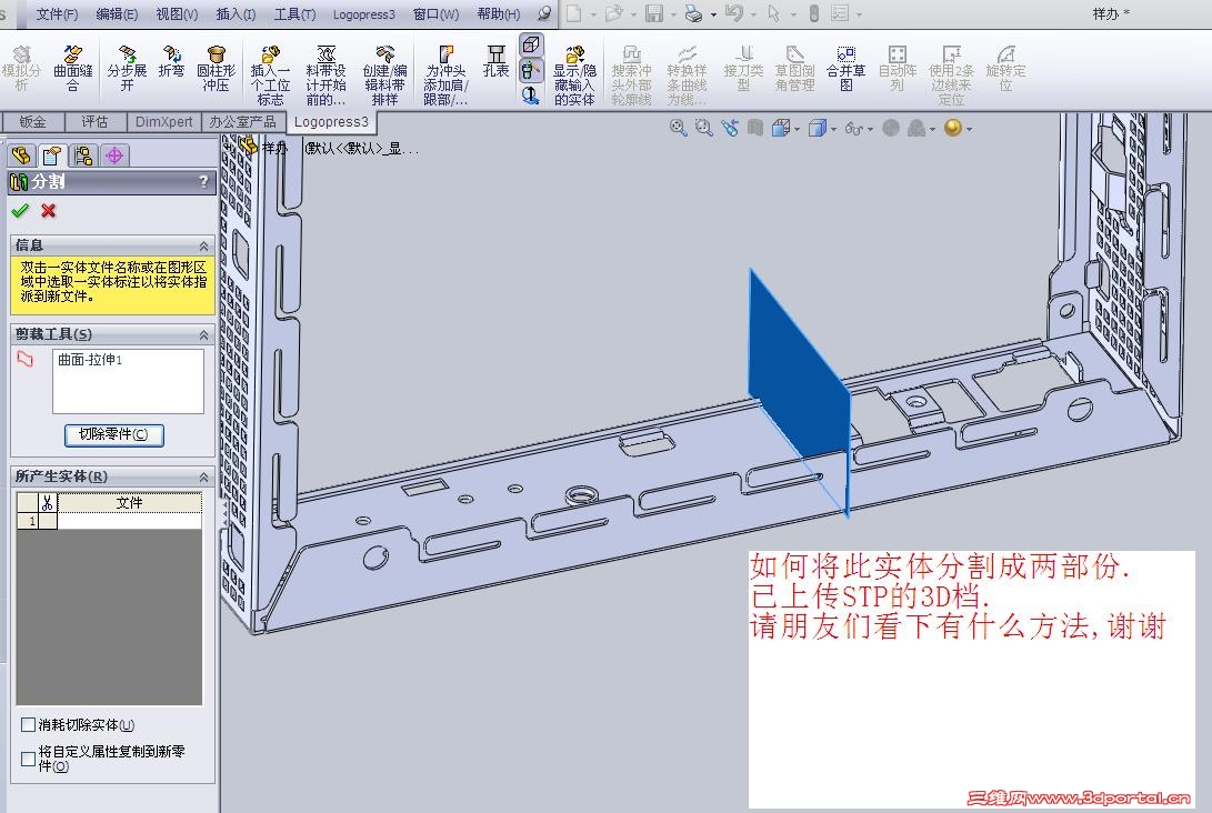

* m7 i2 ?9 C/ f3 [- Y如何将实体分割,见附件图片,和3D档

分割特征用的平面或曲面(可以是基准面、创建的曲面以及实体的表面等等),而不是直线。

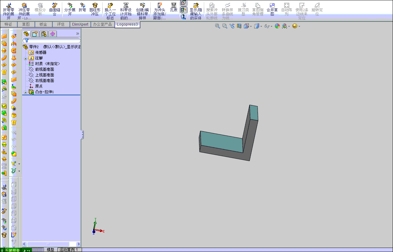

可以用直线(见附件动画),为什么我的另一个图用这种方法切不了,不知有什么其它方法可以将一个直角先切开再旋转成平面获得粗略的展开.现传上3D档,请知道的朋友做一个动画上来,谢谢
发表于 2011-10-23 10:57:53 | 显示全部楼层 来自: 中国重庆
这确实是一个比较棘手的问题,建议采用别的软件试试
发表于 2011-10-23 12:01:43 | 显示全部楼层 来自: 中国山东济南
你这是钣金件吧,怎么不用钣金展开呢?
 楼主| 发表于 2011-10-24 13:20:41 | 显示全部楼层 来自: 中国广东东莞
你这是钣金件吧,怎么不用钣金展开呢?
5 E2 K: F; z' g! P) _paper89 发表于 2011-10-23 12:01 http://www.3dportal.cn/discuz/images/common/back.gif
是钣金,钣金展不开

1# wangyi9911
# l5 h+ L9 v9 g3 w  s7 R分割了,你看下
