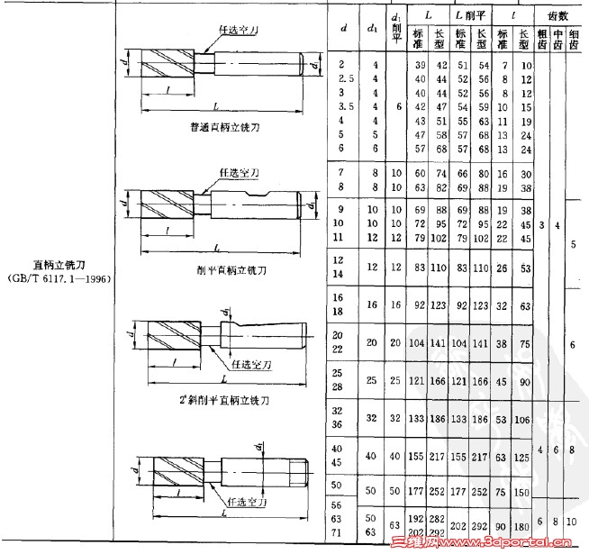

 楼主| 发表于 2011-10-21 22:48:20 | 显示全部楼层 来自: 中国北京
标准中有50多的直柄立铣刀??
发表于 2011-10-21 23:09:14 | 显示全部楼层 来自: 中国江西九江
好象是没有的,最大直柄是20

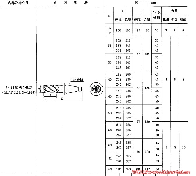

 楼主| 发表于 2011-10-22 20:24:21 | 显示全部楼层 来自: 中国北京
GB6116-85中最大直径71

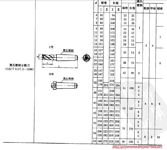

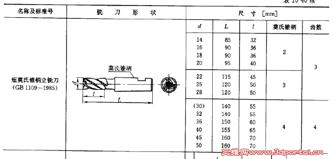

发表于 2011-10-22 20:40:24 | 显示全部楼层 来自: 中国湖南岳阳
其实标准上各种尺寸的直柄和锥柄都有,但比较小的一般用直柄,较大的用锥柄。
