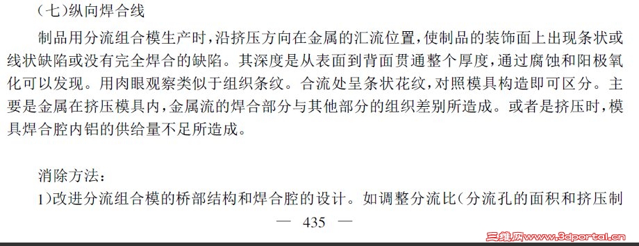

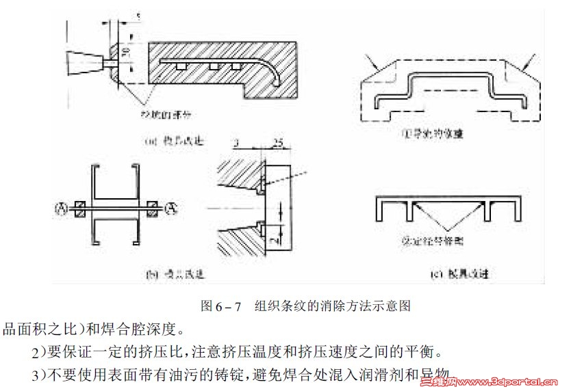

/ f* I8 r1 r: L/ G, _这个缺陷也叫纵向焊合线。以下资料供参考。
 楼主| 发表于 2011-10-24 08:55:26 | 显示全部楼层 来自: 新加坡
感谢。能告知这是什么资料吗?有没有规定这样的缺陷可以接受的程度或者是完全不能接受?你是怎么贴图的?再次感谢!
发表于 2011-10-24 23:52:13 | 显示全部楼层 来自: 中国广东东莞
《铝合金挤压成形技术及表面处理、阳极氧化与喷涂、焊接新工艺和挤压设备、模具设计制造选用实用手册》宁夏大地出版社2007
