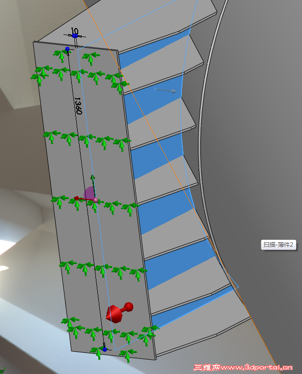

[求助] 这个模型网格划分为什么失败?
发表于 2011-10-21 11:13:50 | 显示全部楼层 |阅读模式 来自: 中国上海
zz.rar (402.08 KB, 下载次数: 6)

就那这图片中地方说说,一条横筋和其他纵筋交错,就简单地摆在了那里,能剖分网格吗。实际上不是横筋一段段的就是纵筋一段段的才对,是吧?
发表于 2011-10-21 11:49:47 | 显示全部楼层 来自: 中国辽宁盘锦
偷懒是不行的

不是细化,是多实体相交,两个部件毫无破损就是交叉在一起,那不是“穿越”吗

最后一步如果用合并实体呢,组合,是否可以
发表于 2011-10-21 15:37:09 | 显示全部楼层 来自: 中国辽宁盘锦
是的合并实体,但是我认你这个产品,壁厚相对于整个尺寸来说太薄了,用钣金模拟会不会更好?
 楼主| 发表于 2011-10-25 15:33:33 | 显示全部楼层 来自: 中国上海
钣金做好了,分析需要20分钟,结果出来后,筋板,只有中间的一块应力很大,不知道怎么回事

那看你设的条件跟你的实际工况是否吻合
发表于 2011-10-25 19:59:32 | 显示全部楼层 来自: 中国河南郑州
你把变形比例放大,是不是其它板没有结合在一起啊,呵呵,注意接触问题8 _  e6 Y. l" P/ o- K# D% o6 J
