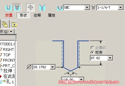

请教大家一个问题啊。proe画英制的内螺纹的时候,在提示栏里面最大的通径是1-1/4英寸的。现在我要画2英寸的。我该怎么操作啊?

打个2的孔,用螺纹修饰。

直接设置直径为2的孔,然后加螺纹

先打直径1.8“的孔,再用螺纹修饰。尺寸标注在螺纹上。

本帖最后由 ok22ko 于 2011-10-21 19:46 编辑 * N# f' x  f. x- t. G" f
6 C( _( [; r$ P5 `$ y不是可以自定义螺纹嘛。。, |/ q$ E1 ~- U! s
( Q  A( r( B7 J( d" }: @% R' ]0 Z 1.jpg
. _( ^. m/ k, o& v% j% H. r; D' s1 g+ F. e8 k1 }, K! V
% F$ Q+ V: T' \" t9 B
或者如上所说的,用螺纹修饰。

5楼注意:楼主是说英制里没有2“的螺纹规格可选。最大的通径是1-1/4英寸的
