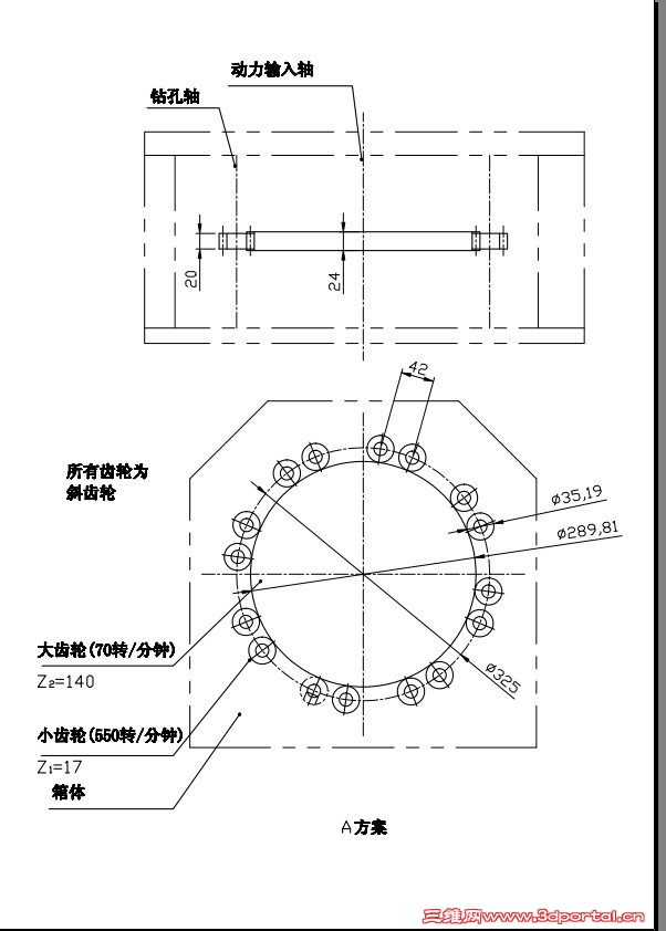

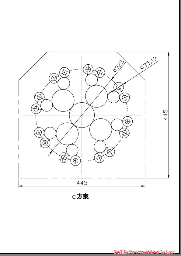

见图,方案一,二,三
. }8 d) G" W1 @0 c多轴钻机,大小斜齿轮的传动,今天弄了一下,A方案,轴轴承好难放啊!B方案为上下两大齿轮传动,可以让小齿轮做大点,C方按就用过度齿轮!/ Z1 T: r0 T9 K! L& L
1.该用那种比较合理呢?6 I+ n& H4 ?0 W0 h; j
2.齿轮箱里面的润滑用什么方式呢,装油吗?

方案1实现起来要好一些,在箱里装油润滑

谢谢意见,如果箱里装油,需要甩油,但是钻速不高可以甩不起来,如果齿轮浸油,油面可能需要比较高,而且输出轴下方的轴承座密封问题也不好解决!! 6# liumin1969424

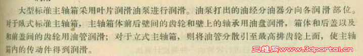

AB方案不建议用,其先在电机端先经一大传动比降速,后经此箱体以一大速比升速,不好。可采用C的结构形式,但需更改传动结构,C布局是一层式布局,可以增加层使得从电机到输出尽量一路降速传动,电机端也不用专门的减速机。( q  u0 M$ S& D5 s) \
润滑可以见下图片。若LZ做多轴钻类型机床,可以找些组合机床相关部件参考学习。
6 l$ V+ j3 J4 J6 O9 x" H% g说明油泵端部齿轮可与你的箱体某一齿轮啮合(可以是输出轴),以作为动力源,吸油口置于箱体底部。/ {5 P7 T# J" u

谢谢了,领导喊我用方案A!电机带减速机,箱里面的齿轮泡油里,润滑油泵就省了!下部密封困难,这里的钻孔箱与我的发的另一帖子的钻孔箱同类型,都要设计制造,都有同样的问题!
; l6 e9 u+ f& b" t, ^8 L" S; D您发的图片是在组合机床设计手册上的吧,我有看,但是他上面说得不够仔细,我有点看不懂!

$ u5 E! p3 |2 `+ q3 E在此不提你的方案了,只说齿轮啮合问题。从图中可以看出你的小齿轮比大齿轮窄,实际上齿轮啮合时小齿轮要比大齿轮宽才对。个中原因你自己探讨为好。也可短信告诉我。

有一个钻孔轴卡住了,你整个机构就over了,没防滑装置。方案都不可取,太理想化。
