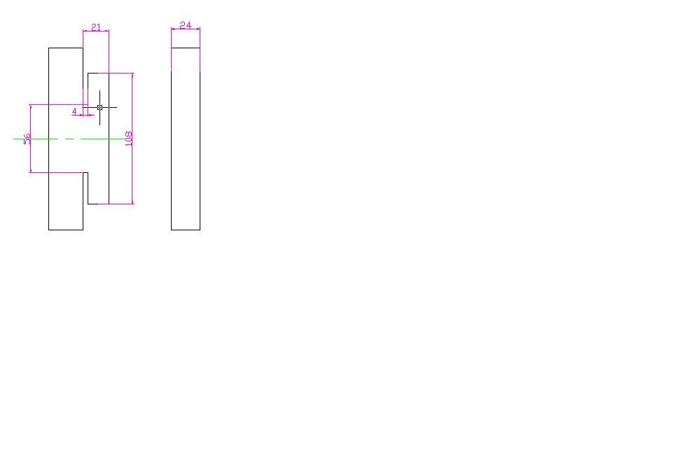

请问此图中的4mm宽槽用锯片铣刀具体如何加工?
2 Y5 r7 p( |& s- d/ a, \目前的问题是锯片损耗太快,且容易卡死。

是什么材料。

圆形槽?还是长槽?什么材料?

使用镶硬质合金齿的锯片刀

从上面下刀,走至深度,再横向走刀

首先根据工件材料,选择刀具材料。将刀片靠108一侧的后隙角做长一点,让中间端面凹下一点以减少摩擦。我想应该有所改善。
