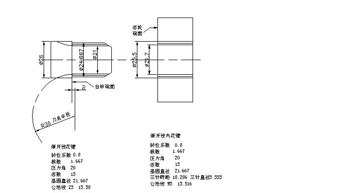

[讨论] 渐开线内外花键配合的计算
发表于 2006-4-5 20:17:15 | 显示全部楼层 |阅读模式 来自: 中国广东
渐开线内外花键配合的计算
) _, s2 Q4 ]# Y  X( B
; w. [; H0 ?0 k' j3 ?请各位熟知渐开线花键的朋友帮忙计算配合尺寸,谢谢了!
9 ?4 o1 \  o$ C2 y: c/ T7 z- p渐开线外花键:转位系数0.8;模数1.667;压力角20;齿数13;基园直径21.667;公法线Z3 13.38;刀具直径60,退刀处刀具中心距台阶(直径26)距离2mm;7 {# U; W5 ], _: G: B) D$ t
渐开线内花键:转位系数0.8;模数1.667;压力角20;齿数13;基园直径21.667;公法线W3 13.516;三针跨距18.286(三针直径3.333);2 P# e0 V4 H, u" h1 `! W1 d/ o1 m
请各位计算当内花键为标准尺寸(上述)时,内花键端面距外花键台阶的距离是多少?如果当内花键大0.15mm时,内花键端面距外花键台阶的距离又是多少?内外花键的配合指刚好消除间隙(即轻轻接触)。
8 t: v: H* |4 ^& m. r; o由于不能上传图纸,请帮忙的朋友告诉邮箱地址,我将从邮箱里传送。再次表示感谢!

我愿意尝试一下,希望对你有所帮助。! W8 ]3 G) N- l5 h5 e

我同样很想知道计算的方法
# f6 x: s: O* v2 S& L如果可以发个给我谢谢:scofieldoo@hotmail.com
发表于 2008-2-20 16:37:23 | 显示全部楼层 来自: 中国江苏南京
我正在搞内花键设计,特别想知道作用和实际齿槽宽度的计算方法,能发到satellite_chang@163.com吗,谢了

据体数据可以到机械没计手册一书查.
