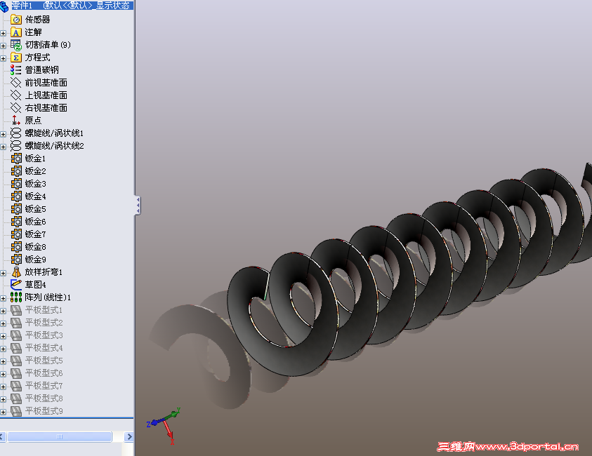

各位达人,请教如图所示螺纹件钣金展开(带附件),记得以前论坛有人出过帖子今天搜索不到了,恳请指教!

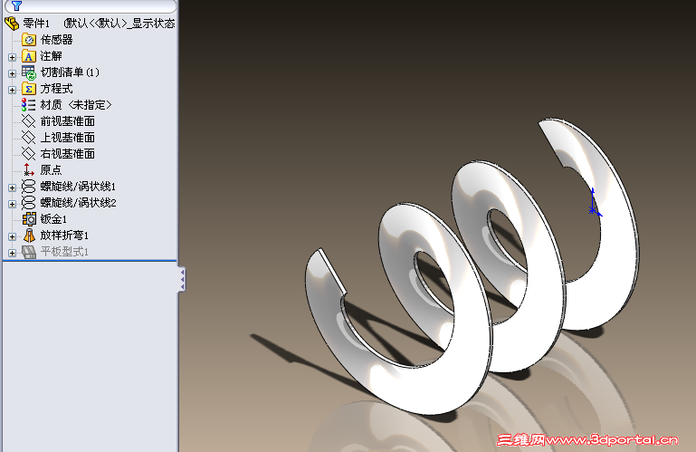

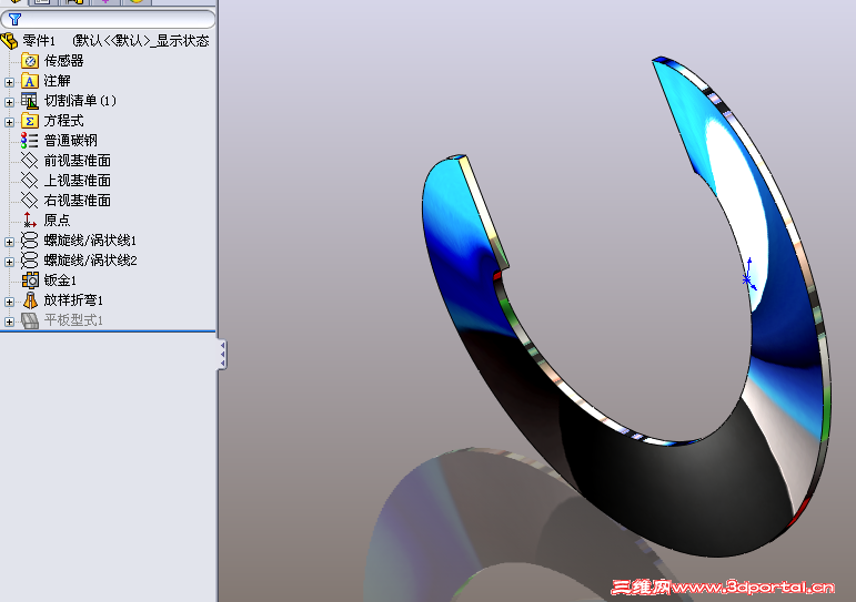

展开画法是指小于等于一圈而来的。。画的时候选择圈数为一圈。然后点展开选择固定面与展开面就可以了

螺旋面为不可展开面,现实工作中的展开是近似展开,所以楼主的问题貌似无解。

像这种多于一圈的螺旋面,神仙也没法一次性展开!0 B. L. d( J0 W  o) X% R( d
楼主,你好好想想,表异想天开!

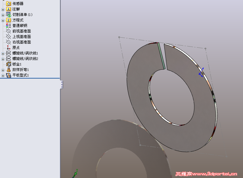

不是圈数大于1的问题。是因为螺距大于1圈(较多)之后,展开后平板就有重合部分,因为展开后是扇形的,不是矩形的。现实加工中这种重合的情况是不存在的,所以无法展开。只要展开平板无重合,你试试圈数加一点点(零点零几)也无妨。

. B- s* g* ?5 C8 f& B我工作有接触类似的螺旋叶片,他们生产时也是大致一个截距一个截距的做(做法就是我们画图时的逆方向,先做好扇形平板,在拉伸成螺旋叶片),然后前后焊接在一起。
发表于 2011-10-20 13:21:45 | 显示全部楼层 来自: 中国江苏泰州
说到底,结论只有一个:只能展开一个节距!

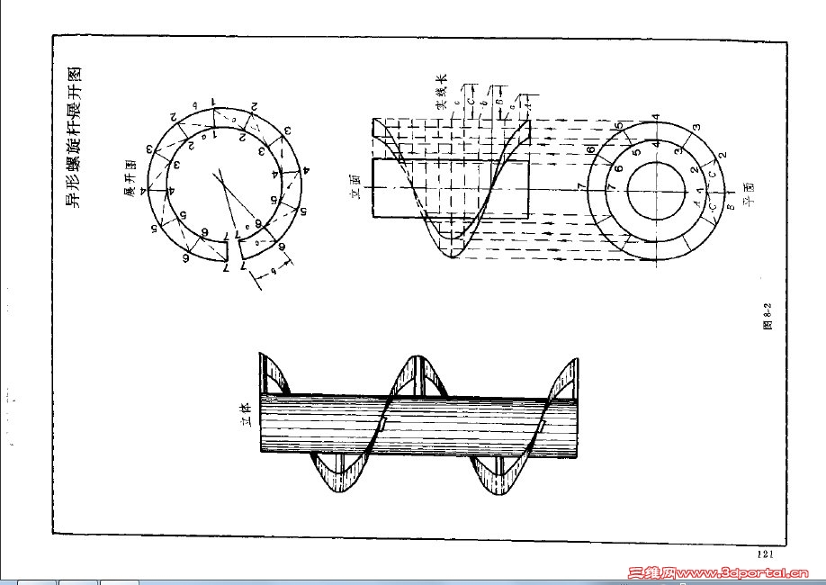

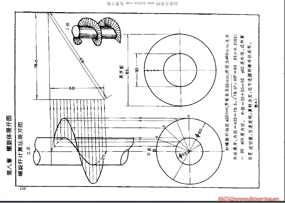

给你一点资料,不是SW的,看看有没有帮助。

谢谢提醒,展开就叠在一起的,不符合实际加工工艺!

12# tangcarlos3d 谢谢兄弟的资料,谢谢各位热心的帮助!

谢谢各位师傅,小弟做出来了!
