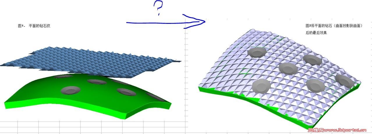

请教曲面如何投影到曲面?SOLIDWORK可以做到这样的效果吗?请问用哪个命令?如何做步骤?5 }6 B! @! u+ [' @- G8 N2 T
" `/ S. @: c: s) f% N. {) d5 X比如说我有如图1的平面钻石一批(成千上万颗),要投影到底下的弧度曲面去,如何做到图2的最后效果?
2 G8 M2 U$ ]& [. K( X& G7 ?9 V; n+ A  x4 A7 t. T4 r8 V- A
曲面投影到曲面s.JPG 1 S2 ], Z1 y! C

发表于 2011-10-18 20:02:21 | 显示全部楼层 来自: 中国浙江金华
sw目前还没有这个功能吧

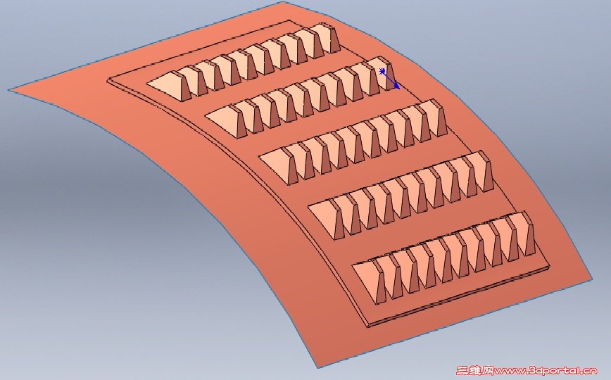

变形到曲面即可达到楼主效果
发表于 2011-10-21 21:27:12 | 显示全部楼层 来自: 中国河北保定
如图+ p6 W8 r. i" b) Q- V
