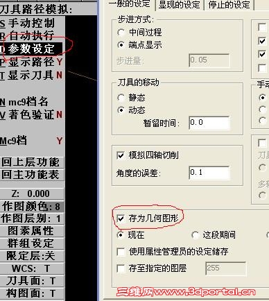

今天第一次看到人家把刀路转成边界,用一把0.1的刀走下等高 最后的刀路转换成边界!
发表于 2011-10-18 20:19:15 | 显示全部楼层 来自: 中国江苏常州
保存刀路路径即可

不错 谢谢了 自己也摸索出来了  点那个保存了 自动走一下 再会那个界面点到现在 存为几何图形取消 再走下 下个道路就没有了! 要不满屏幕都是道路 烦死!

3楼的做法是对的。不过一般很少用啊。
