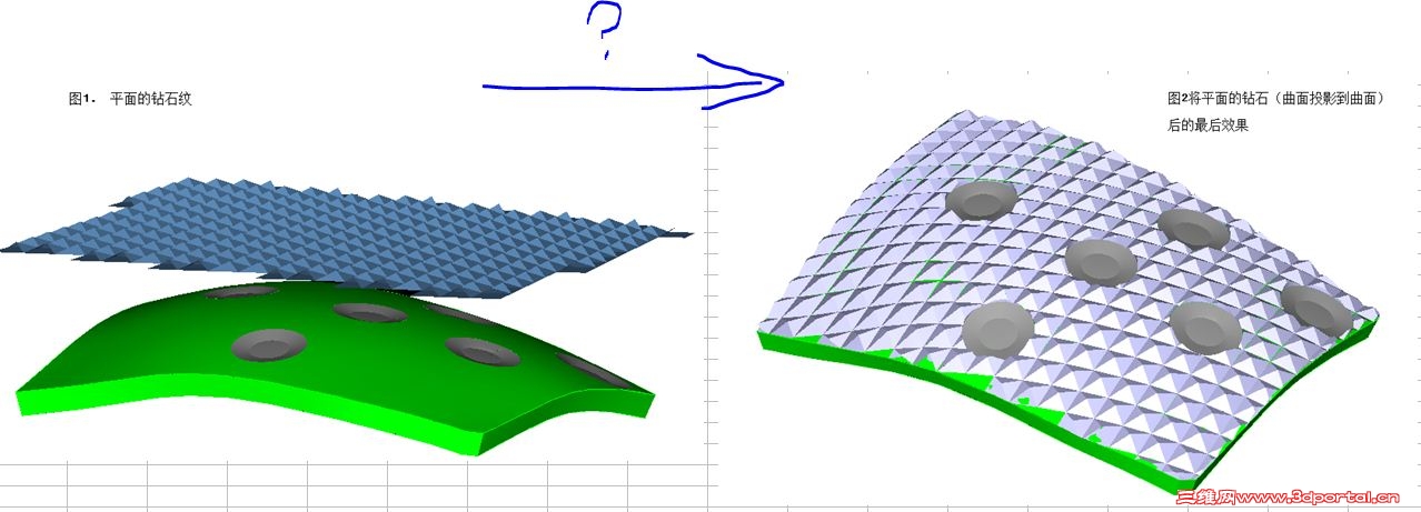

请教曲面如何投影到曲面? Cimatron E版可以做到这样的效果吗?7 l' K. s7 T- E) U$ C+ L4 `. H1 n
( Z, S2 c' x4 d% p% y1 v) C& \
比如说我有如图1的平面钻石一批(成千上万颗),要投影到底下的弧度曲面去,如何做?

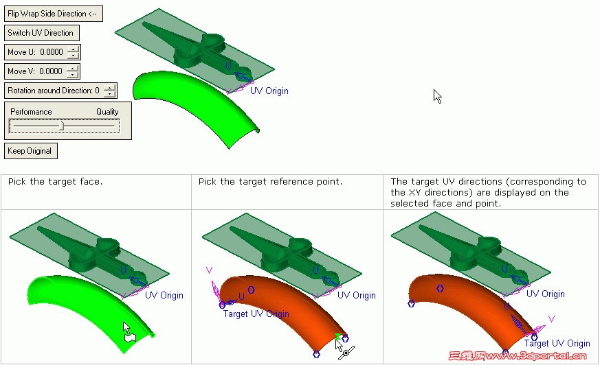

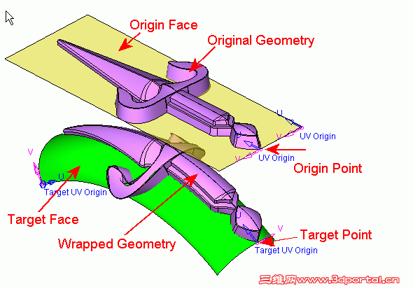

这个用缠绕方法做

恩   用缠绕

请问楼上,緾绕这这个命令在哪个位置,E8.5有这个功能吗?功能全部看了,好像都木得

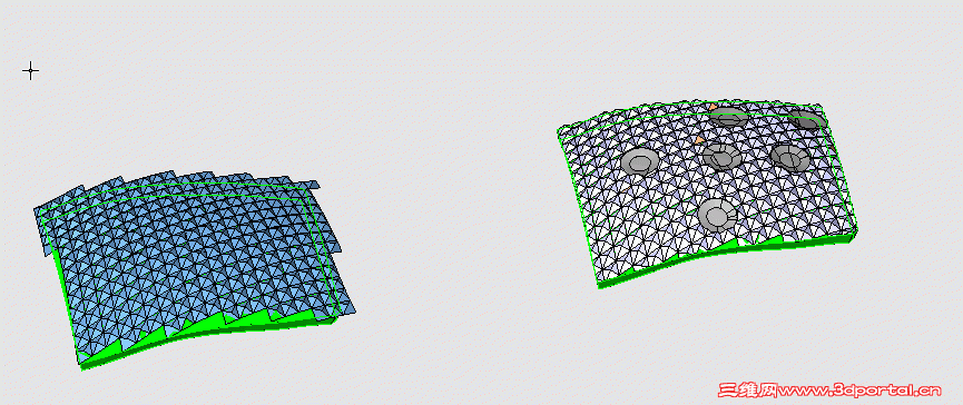

 楼主| 发表于 2011-10-21 17:13:14 | 显示全部楼层 来自: 中国广东中山
怎么效果不行啊
+ h  r/ Q) ?+ w3 |是可以把平面的曲面投影下去了# [" n7 `0 n9 c
但是,位置,形状,大小都改变了,怎么办啊?再次请求解答,谢谢!!
5 D, ], ~' o- O( P- d9 f* R我要的是右图的最后效果
