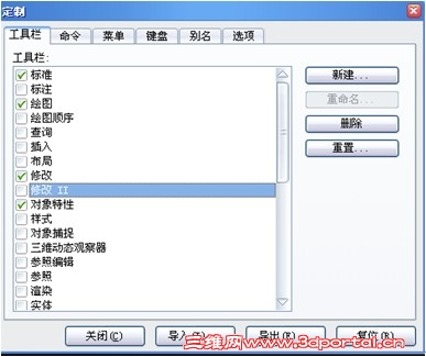

首先在工具条空白的地方鼠标右键,选择“自定义(C)…”(图1
1
弹出一个定制工具条的对话框(图2)。在该对话框中点新建,输入一个工具条的名字后,空白的工具条就就定义成功了,接下来需要往工具条中添加命令。添加命令的操作中不能关闭图 2所示的对话框,关闭就表示自定义结束。

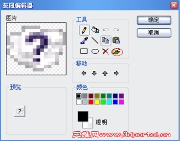

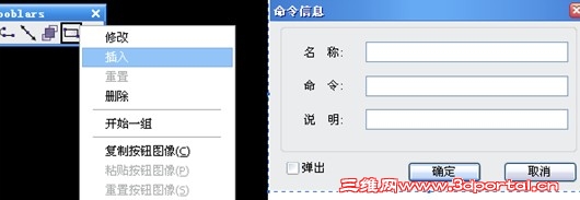

在新建工具条上面右键,选择插入,填写命令相应的命令和说明。其中命令是必填项,其他项可选(图4),填完后确定2 L$ ?+ h/ `6 |# \) N. [
就可以编辑或者选择图标样式(图5)。选择好后确定,添加完成。
