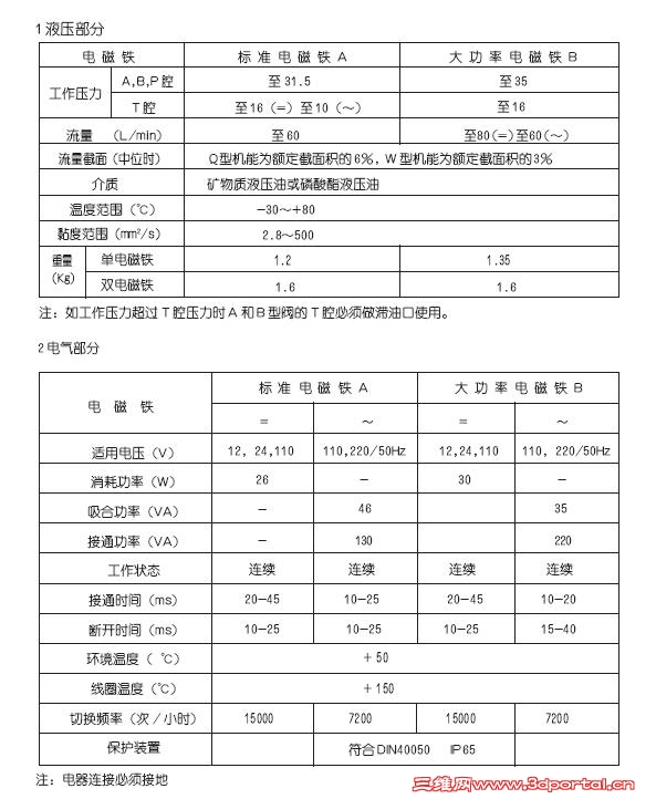

比如一分钟通断电动作多少次等?希望能够全面点,谢谢了

包括:压力,流量,供电电压,电磁铁形式,电磁铁功率

流量与压降的关系一定要注意,

  b6 |% z# z9 b0 g' u- K# f/ S; w: w还是工作平稳性,换向可靠性为主

电磁阀的技术参数:
