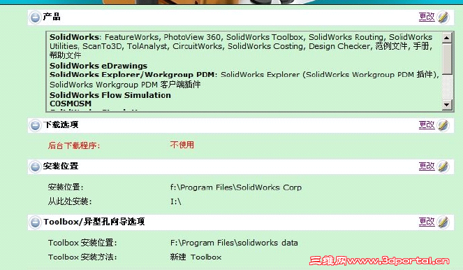

sw2012sp0.0安装目录是不是要在*:\Program Files\SoildWorks Corp,  是不是一定要安装在SoildWorks Corp这个文件夹下面的。还有那个“下载选项”怎么改?下图里面的东西怎么设置。

可以自定义的,但还是建议使用默认值.
7 e! z7 n- e" e, |8 K" @" z3 X# m如果你已经下载了安装程序,那这个下载选项可以不管它

我一般都是自定义
. T7 H# t% p# K; I那么大的软件不喜欢装在C盘% b0 Z, i8 R* ]* R& N/ o
取两个自己觉得好的文件夹放下就行了撒
) O9 _% @6 \) @  \/ k7 Q9 S: s比如说9 B8 ]& p( d( d( `( W1 R  i/ A% [) D
D:\SoildWorks Corp7 L3 o- ]) L6 e, N' b& p
D:\SoildWorks data

点个更改按钮随便改呗
发表于 2011-10-18 08:52:20 | 显示全部楼层 来自: 中国辽宁大连
放任何地发都行,win7下注意管理员权限

和安装别的软件一样,放哪里都行

我安装时也是随便点的,可是安装完成后我找焊接轮廓文件夹weldment profiles,可是找不到这个文件夹。郁闷中。是不是因为我安装时,没设置SolidWorks Corp文件夹,所以在SolidWorks\data下面找不到weldment profiles。
# P' v! E3 t0 {3 z0 J6 i( Z8 G+ V我重新安装试试,就把软件安装在*:\***\SolidWorks Corp下面。toolbox安装在*:\***\SolidWorks Corp\SoildWorks Data下面,看看是不是可以找到焊接轮廓文件夹weldment profiles。期待中。因为我sw2010时就是这么设置的。

自己建一个焊接轮廓文件夹,把地址添加到选项中,以后自己增加的焊接轮廓方便保存。
