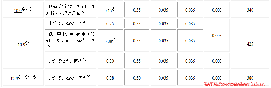

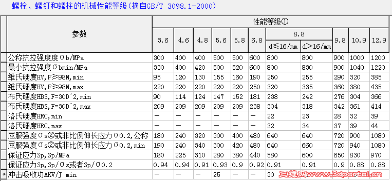

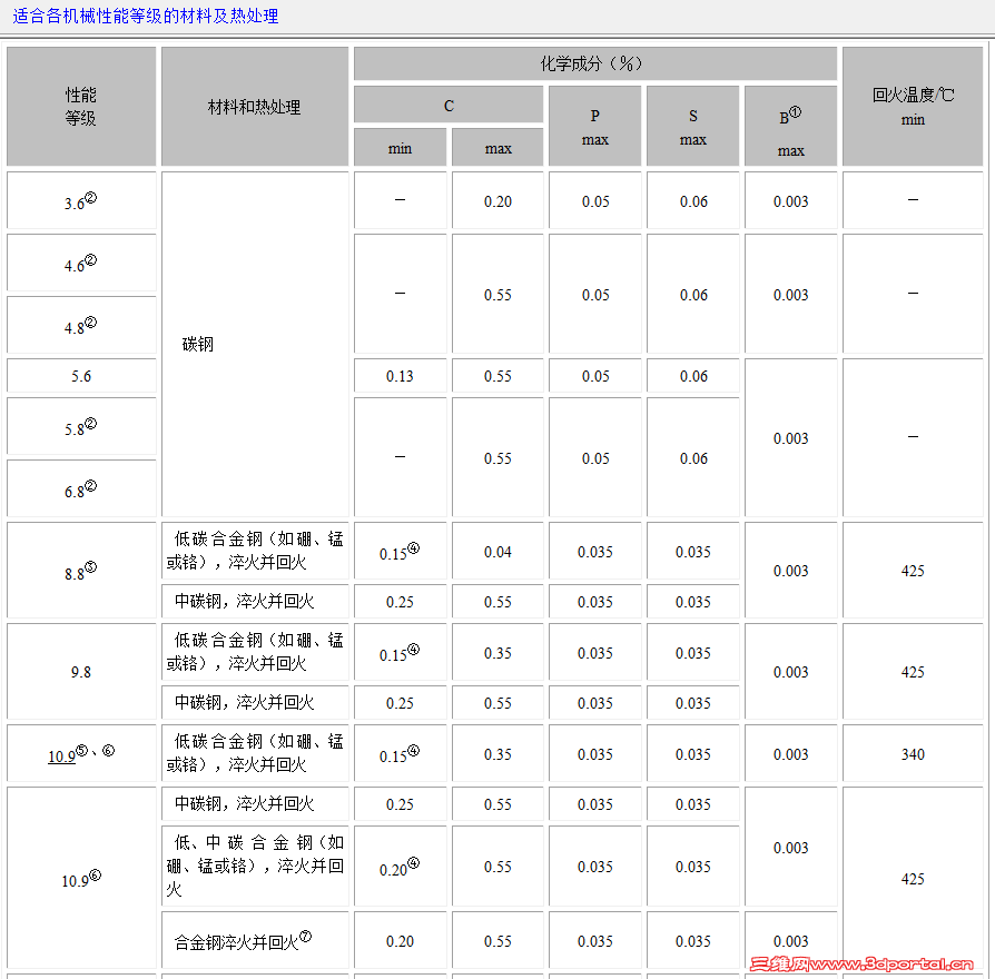

材料选择--关系到螺栓强度等级。这是不是 和 你看的 书例 也 一样。

这个是 螺栓 强度等级 定义。

真不好意思,让您也受拖累了,可是没有搞懂,真是不死心呀。我按国家行业标准取5.6级M10螺栓Q235,预紧力为12300N,但算过后,还是不行,无耐,开始怀疑SW的可信度了(自己极大的不自信),呵呵!
