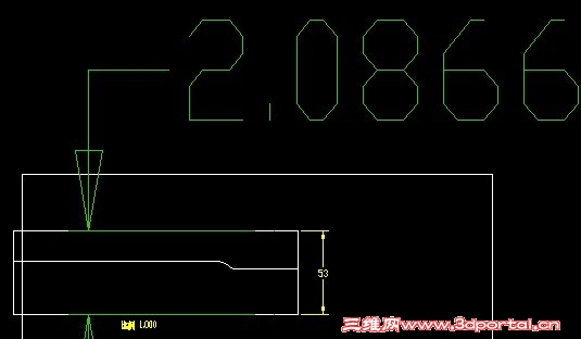

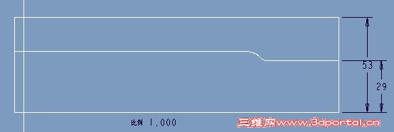

未命名1.jpg 未命名2.jpg 尺寸问题, CERO1.0 上转出的DXF尺寸在CAD上显示不正确。  相同零件用PROE5.0 转出的DXF在CAD上显示无问题。

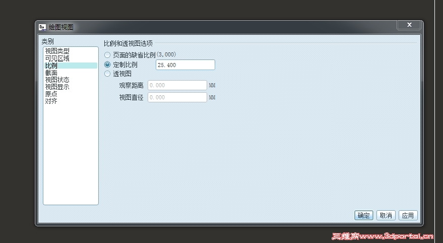

发表于 2011-10-17 11:56:18 | 显示全部楼层 来自: 中国上海
方法1  CAD档 发大25.4倍!

发表于 2012-1-21 23:54:35 | 显示全部楼层 来自: 中国四川绵阳
在工程图中将单位改为MM
kevin_pcac + 3 技术讨论
发表于 2012-1-22 22:37:52 | 显示全部楼层 来自: 中国广西
这是因为你用的不是同样的 模板。
唐依依 + 3 技术讨论
发表于 2012-1-31 21:53:36 | 显示全部楼层 来自: 中国天津
模板不对,楼主可以把缺省模板设置成单位是mm的,或在出二维图前把prt文件单位改过来
发表于 2012-2-1 11:00:48 | 显示全部楼层 来自: 中国江苏徐州
转换时自动变换单位为英寸。
发表于 2012-2-1 12:53:13 | 显示全部楼层 来自: 中国江苏徐州
proe自动默认单位为英寸,到cad放大25.4倍就可以
