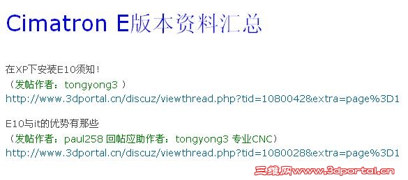

发表于 2011-10-16 19:58:24 | 显示全部楼层 来自: 中国山东日照
主题已经登记到资料汇总 感谢您的共享与讨论
# n, S7 S* Q( _, I0 l9 g* @0 x资料登记地址:http://www.3dportal.cn/discuz/viewthread.php?tid=1037374&extra=page%3D1
