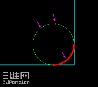

0 i" |  b& F6 d0 T# m( }4 Y, `CAD或许只能这样了.不过,我有个问题请大家帮忙再想:
; p. z1 N9 N5 \1 A2 L. h( R9 w/ J( X6 ]
这样做出来,点是落在圆弧的延长线上(如图的绿线上),而不是我们所要的圆弧上(红色),如果我们要求点在红色线上面呢?因为红色线才是想要的圆弧

剪切谁都知道。只是一楼的问题,过任意点CAD很难完成(特殊点可完成)。上面的回答均为R的延长线通过那个任意点A,不是想要的R通过任意点A.
; \; p- _: Z& U7 @. F 如18楼的图示,你将绿色线cut后,可以看到那个点在红色圆弧的外面,不是在它的上面
: W+ p4 ?3 ^  a8 z+ Z" s0 Z9 N# C! P9 y' c6 Z- l) S0 Y
