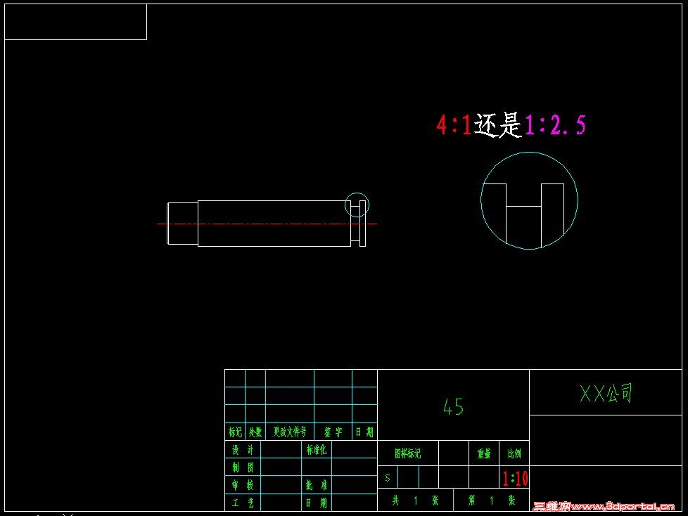

8 F0 _* h) j7 q! _0 y; t) z个人认为是4:1
发表于 2011-10-14 16:40:28 | 显示全部楼层 来自: 中国上海
看来是放大了4倍,应该标1:2.5呗,如果标4:1,那就是放大40倍了

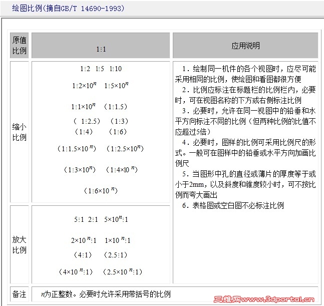

发表于 2011-10-15 22:39:28 | 显示全部楼层 来自: 中国安徽滁州
应该是4:10 k* |0 Y: [& l* R# y' }" T. i& M* F
比如地图上标示1:1000或1:10000等,那就是将原图缩小了,相反此图是放大了,所以是4:1% R) S; M8 E+ j+ B. `
再者请看一下:图标GB/T 14690-1993 绘图比例
# ^' u0 ~: P4 F 无标题.jpg

发表于 2011-10-16 10:18:42 | 显示全部楼层 来自: 中国上海
基准问题, 在原图的基础上放大4倍就是1:2.5,在工件实际尺寸的基础上放大4倍应该是4:1。不要被自己搞晕了。
发表于 2011-10-16 12:13:52 | 显示全部楼层 来自: 中国重庆
本帖最后由 感悟人生 于 2011-10-16 13:23 编辑 " E) Y8 @  E/ x1 u' K
$ e1 O0 c' @% G$ a% y- |我认为LZ想表达的意思是:整张图纸的比例是1:10,局部放大了4倍,局部放大图应该标注4:1还是标注1:10的4倍(即1:2.5)?
0 S0 }; R% P- s9 U, P) R/ g应该是1:2.5,局部放大图的比例是放大图与实物之间的比例
woaishuijia + 3 技术讨论
发表于 2011-10-16 23:51:11 | 显示全部楼层 来自: 中国湖南常德
6# 感悟人生 ( d' L% _  W% H2 Y4 t* ~
支持,图中的所有比例都应该是相对实物的比例,楼主的局部放大相当于实物的比例应该是1:2.5,而不是相当于主视图放大比例4:1。
发表于 2011-10-17 06:33:50 | 显示全部楼层 来自: 中国吉林长春
当图纸按1:10出图时,局部放大图的比例是4:10,也就是1:2.5。这个比例与出图打印相关的,不打印时,相对于实物的比例应是4:1。

发表于 2011-10-17 14:34:59 | 显示全部楼层 来自: 中国上海
所谓比例就是图形尺寸与实物尺寸的比值,楼主用图形尺寸比上实物尺寸,得出来是什么比例就标注什么比例。
