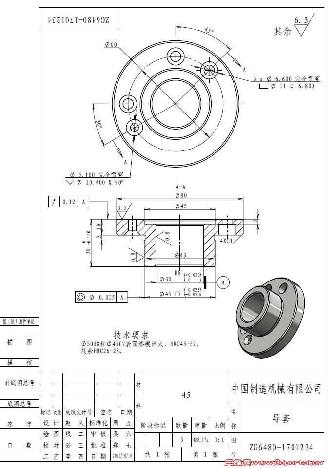

# V; p4 Z, Z* S5 G: J2 d如图所示,按照图那样用Solidworks做旋转剖视图,由于两条剖面线都是斜的,所以做出来的剖视图也是斜的,怎样能符合国家制图标准,做出符合国标的旋转剖视图,这张图就是从国家标准下剪切出来的图

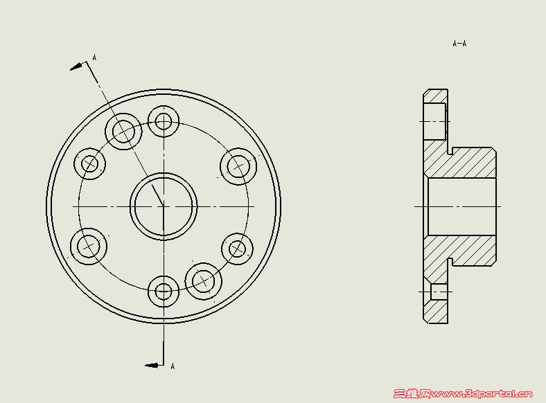

如图,先在工程图上用草图画出两条或者两条以上的直线,然后选择旋转剖,做出来的不是斜的呀

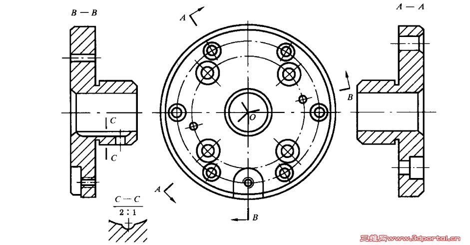

很简单的,先选择剖面线后在工具栏选择剖面而不是旋转剖就可以达到这效果。

我想问一下3楼的那个是怎么剖的?2楼你选的剖面线是直的,我要求的是两条剖面线都是斜的,就像3楼那样的
发表于 2011-10-15 07:53:22 | 显示全部楼层 来自: 中国浙江金华
工程图里有个旋转视图,不知道你注意过没有,旋转到水平或是垂直状态后再选一下视图对齐方式即可。
