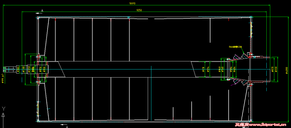

筒体部分直径4000,长8032, 轴承中心距9250,怎样保证轴承位同心?轴分三部分子口定位螺栓联接。现锥管部分已经与筒体焊接。若组对之后加工两端轴承位,能否实现?
发表于 2011-10-13 16:28:09 | 显示全部楼层 来自: 中国山东泰安
直接加工很难有高精度,建议采用浮动支撑

1.形位公差都有哪几方面的要求(同轴度、垂直度等)?精度是多少?# t" z7 X8 j4 C( ~- y& N
2.是加工与轴承外圈配合的座孔吗?如是,孔的直径是多少?
; F2 s8 x  {) B1 t  c3.筒体中间有通孔吗?! y3 ~! `% `# F) X+ B0 p. U# \
我同意4楼的说法,两端法兰盘为连接形式,在安装时通过测量调整使两端同轴度等达到设计要求,这样的工艺方法好些。

转速多少呢?加工后要考虑动平衡的。

应有同轴度要求,如果不是很严格,可将各段轴联接部分加工好,螺栓联接后再精加工。筒体通过辐板与轴联接,先辐板联接到轴上,将筒体划线找正、钻联接孔,边找正边对装联接。
7 N' N" f# S. ?2 X6 @# o如果要求较严格,筒外圆留加工余量,对装后再加工外圆及端面即可。
