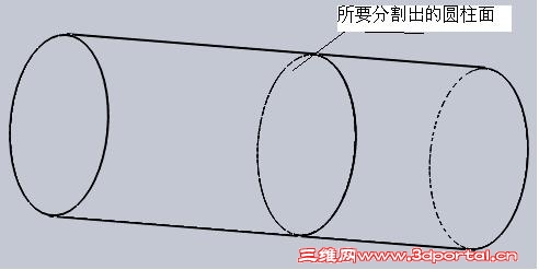

各位大侠:
. R- ]  l- K8 W/ S     最近遇到了分割面的问题,我试过了插入 -曲线-分割线,无法实现;插入-曲面-分型面也不会用,请各位大侠请指点!见附图效果.能详细说明操作步骤吗?谢谢啦

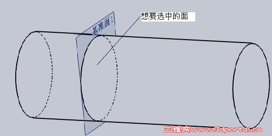

用基准面分割
 楼主| 发表于 2011-10-13 12:01:54 | 显示全部楼层 来自: 中国上海
回复二楼大侠:基准面不能够被选中
发表于 2011-10-13 12:05:43 | 显示全部楼层 来自: 中国辽宁盘锦
怎么可能呢
 楼主| 发表于 2011-10-13 12:15:01 | 显示全部楼层 来自: 中国上海
2# 阿帕奇
: k" b3 d/ _. s! ?0 f不能选中基准面,请大侠指点
 楼主| 发表于 2011-10-13 12:23:50 | 显示全部楼层 来自: 中国上海
4# 阿帕奇 & ~, X( T! G( z- G$ [. J# R
现在可以切割了 但是,我想要的面选不到。请赐教。
发表于 2011-10-13 13:20:21 | 显示全部楼层 来自: 中国辽宁盘锦
那就不清楚了,我的是11版的
 楼主| 发表于 2011-10-13 13:26:09 | 显示全部楼层 来自: 中国上海
7# 阿帕奇
: Q% I  e) @2 F% t- F( u" s) ?谢谢二楼了 我是2010版的 呵呵

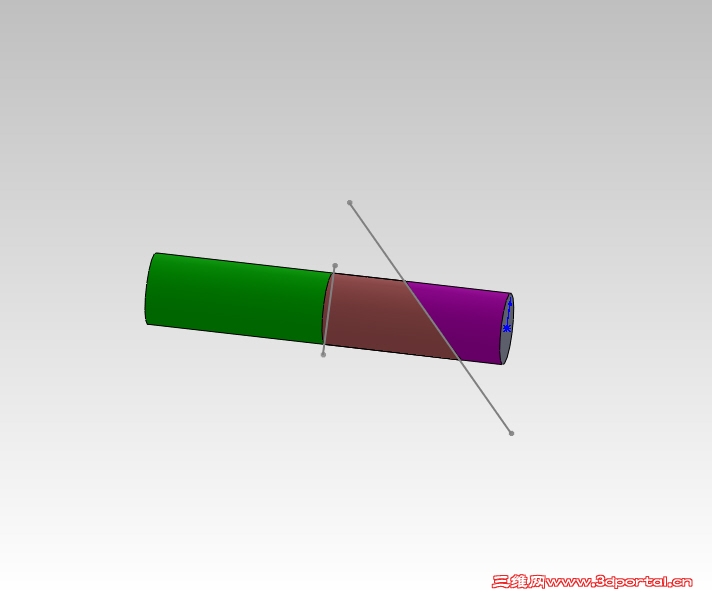

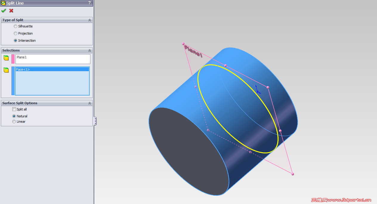

直接用分割线就可以啊~~
7 t" R# H+ u0 @4 _/ j 曲面分割.JPG " A9 e4 K  O! A( _# Y. M- w: ]
% _; t$ p' ~9 P, `# z+ M! D
在所需分割的面上画条直线,点 插入-曲面-分割线,OK!! k* _5 O9 r! t* {6 r5 c
那条直线就像一把刀,分割嘛 就是一刀两半了 呵呵~~
