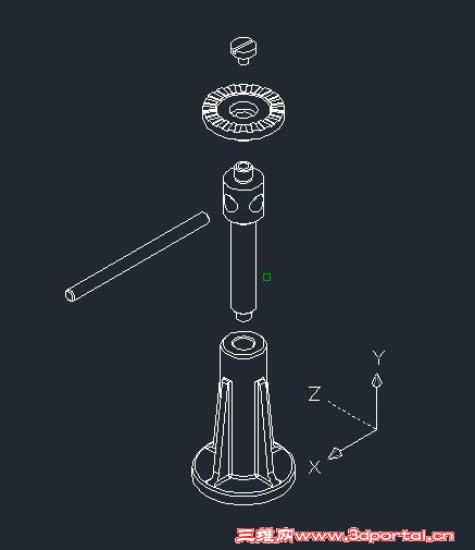

本帖最后由 yuu88 于 2011-10-14 09:53 编辑 7 k( [* {; \$ o+ Y
, a& ~# T& s5 `* [- i
这是我画的三维图取的轮廓图 是在轴测图上) ?' i6 A$ m, X" k* y
111.jpg 0 i, X  y( J6 s$ D2 O+ y; N/ l) s+ \1 a
! P( k5 }, G& g3 b7 ~# w- H2 z

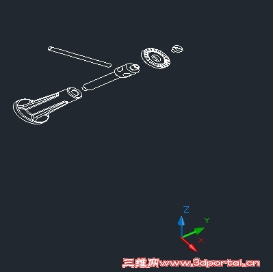

1 W- t0 D2 n( g2 i: q* O" e当我切换到俯视图时却变成这样了
* N1 h6 r6 ^6 C8 F& T/ n6 {. U7 U! g$ b' w* x
/ X0 [6 B& M2 B/ q. f6 s+ `7 v想请教下怎么可以切换到俯视图是还可以像在轴测图时那个形状???

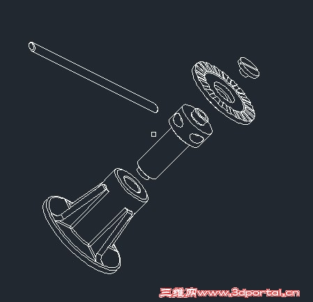

发表于 2011-10-13 09:51:33 | 显示全部楼层 来自: 中国江苏南京
利用轴测图的原理 不就可以了
. ]( U9 ]7 K/ {/ z1 l+ G; c& b; L; L主要是利用旋转命令 至于旋转多少 要考楼主的立体知识了

 楼主| 发表于 2011-10-13 10:30:15 | 显示全部楼层 来自: 中国江苏无锡
3# cayuer , C! i) b% m+ p- u' P% c
  o* W! M) W0 s- V2 D: q- z我怎么旋转都转不到我想要的结果啊  关键画引线的时候不在同一个面上

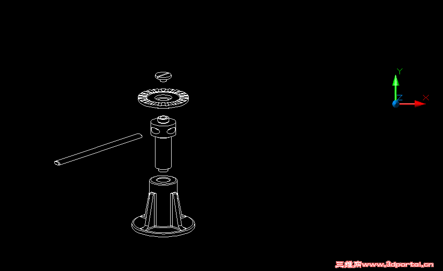

发表于 2011-10-13 17:03:17 | 显示全部楼层 来自: 中国广东东莞
是这样吗?

 楼主| 发表于 2011-10-13 21:15:42 | 显示全部楼层 来自: 中国江苏无锡
7# YHSKIL 8 b( u1 ]' d- r! {0 u4 G
. I) I2 }$ ?# L' h* B: k+ w是的啊  要得就是这样的效果  请问是怎么弄的?

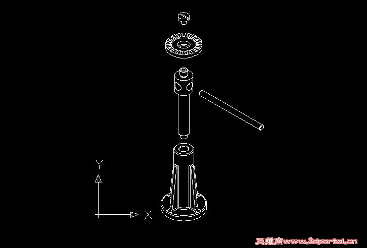

本人常用的两个方法:. J+ _) G4 o1 H" x' q' z
一.变换UCS使其与当前视图一致("UCS"命令,"V"选项),剪切该块参照(Ctrl+X);变换视图及UCS为CAD预设俯视图,粘贴(Ctrl+V)
7 N  S5 e. M- |2 C6 [6 ?1 }/ D二.使用对齐命令(align)或高版本的三维对齐命令(3dalign),当命令行提示选择源点时依次用对象捕捉在图形中轴线的下方,上方及左侧手柄上取点,当命令行提示指定目标点时,依次在命令行键入(0,0),(0,1),(-1,0)即可

 楼主| 发表于 2011-10-14 08:48:11 | 显示全部楼层 来自: 中国江苏无锡
9# woaishuijia 6 C  Z$ W- z1 \$ F% r9 |# V
0 S5 U: I1 ?  ^% P8 W
谢谢 这个方法不错,已经可以解决问题了。只是有点不足的是不能完全在XY平面内 ,只是在和XY平面平行的平面内。还需手动移动一下。不知道是我的操作问题还是本来就这样?
发表于 2011-10-14 09:49:27 | 显示全部楼层 来自: 中国辽宁
可能是你在以前的尝试过程中改变过块参照的位置吧?1 e8 N: K+ @$ r/ R" e( ^
通常在图纸空间的视口中用设置轮廓命令得到轮廓块参照后,直接使用上面的方法不会出现你所说的问题.

发表于 2011-10-19 07:42:03 | 显示全部楼层 来自: 中国江苏无锡
你用取轮廓的方法来达到你要的效果本身就是走弯路了,取了轮廓,UCS变来变去,或Align对来对去,实在是麻烦。你应该在三维图中先调整到你所需要的轴测方向,再用平面摄影(flatshot)命令拍照,这个照片是平面图形,将作为块插入到XY平面上,即你所说的俯视图上。
