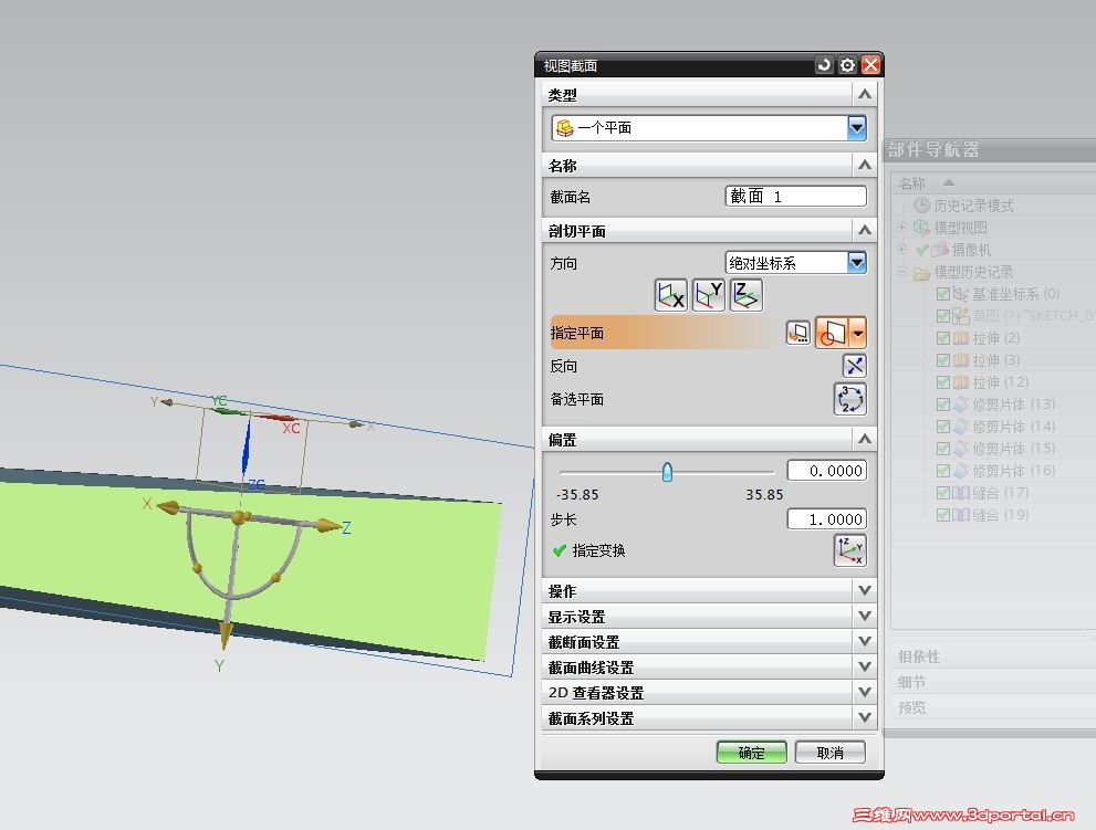

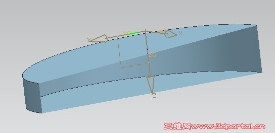

发表于 2011-10-12 12:17:24 | 显示全部楼层 来自: 中国江苏常州
本帖最后由 wjt276 于 2011-9-21 22:18 编辑 三维网技术论坛- I& B6 [" J" Z0 F
1 _' @9 J) t0 z) W; Iwww.3dportal.cn! H" P$ q; y; ]4 l3 ]' ^1 T) O& ^* w. F# N! b& G
图中效果不是我想要的,我想要的是中心构造圆只需要下半部分。可是上面也不知道怎么去除了。真是头大了。请高手帮一下,或是有别的方法做的,谢谢各位了。8 @1 r) q) D" Y* f! Y7 a9 v8 R
