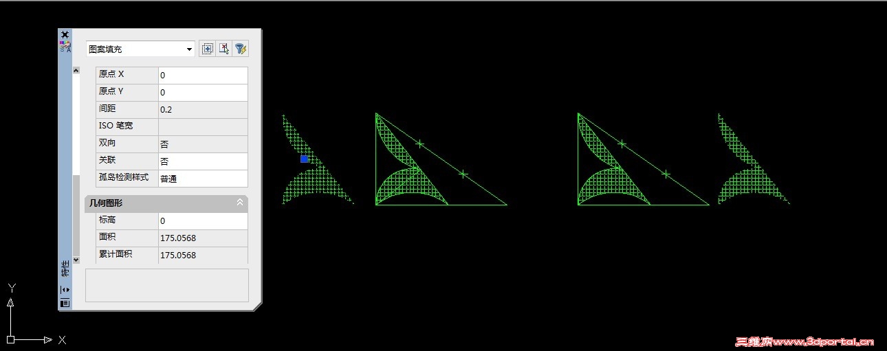

[已解决] 请大家帮我看看,一样的填充,怎么两个的面积不一样
发表于 2011-10-11 13:17:40 | 显示全部楼层 |阅读模式 来自: 中国江苏镇江
23.dwg (34.82 KB, 下载次数: 22)
发表于 2011-10-11 15:49:00 | 显示全部楼层 来自: 中国浙江台州
 楼主| 发表于 2011-10-11 15:50:05 | 显示全部楼层 来自: 中国江苏镇江

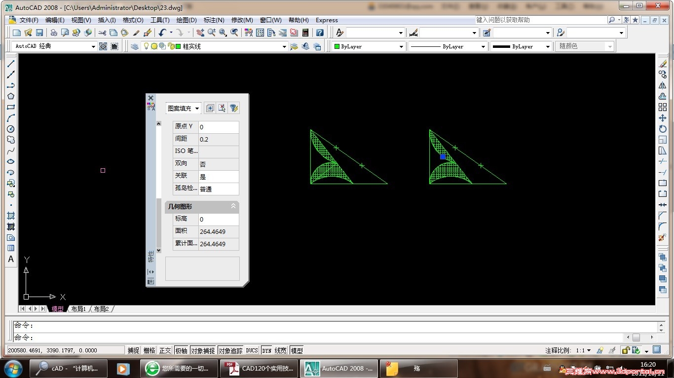

4 ~5 S1 R7 T2 D我把图样发上来,一边是分三个部分,一边是两个部分,面积不一样
 楼主| 发表于 2011-10-11 15:53:54 | 显示全部楼层 来自: 中国江苏镇江
跟特性匹配好像没有关系,就填充,左边点选三个部分填充,右边两部分,最后看面积的时候面积不一样,

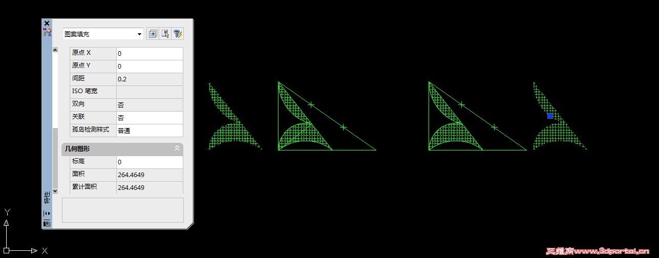

HATCH     图层: 粗实线
9 ]5 V6 `* i/ R) e2 F: E, Y  空间: 模型空间
. f! y# N4 J/ p- B; e3 Y/ r& g0 I9 A" D句柄 = 2df7! s: T* ~+ b# I8 O) l" d7 @
填充图案 ANGLE1 e# Z7 V. b. c, Q  [* ]
注释性: 否
  I" E9 f- u/ L: f) T- C填充比例    0.2000+ z3 v! C4 U- k/ p% D% o$ G
                 填充角度 0.0000# k' x* _" Y& U1 z9 |8 Q
关联; o- s* {5 H3 e  g% n2 H
                 面积      264.4649
1 q& D8 r0 {6 E! t9 O/ t2 ^/ v                 原 ..., f: h* \# z- o" N3 k8 K
hhj10117 发表于 2011-10-11 16:06 http://www.3dportal.cn/discuz/images/common/back.gif
24.jpg 25.jpg 就这样的,你再帮我看看是怎么了

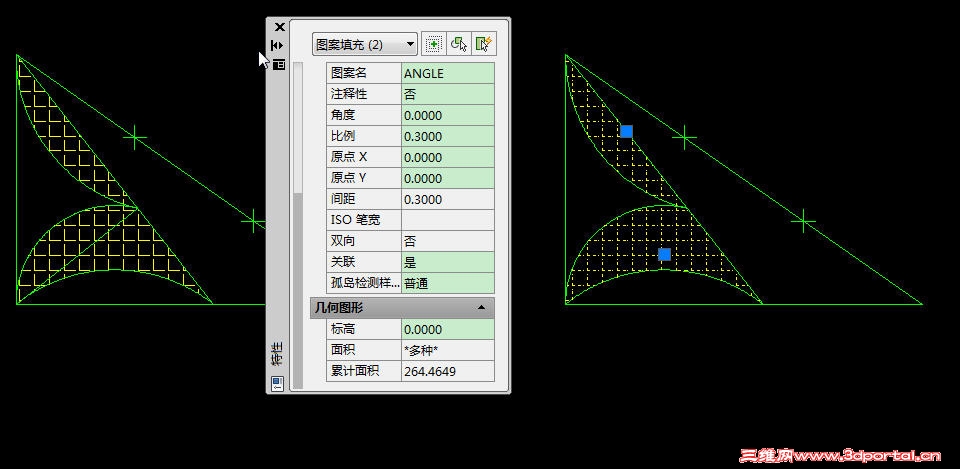

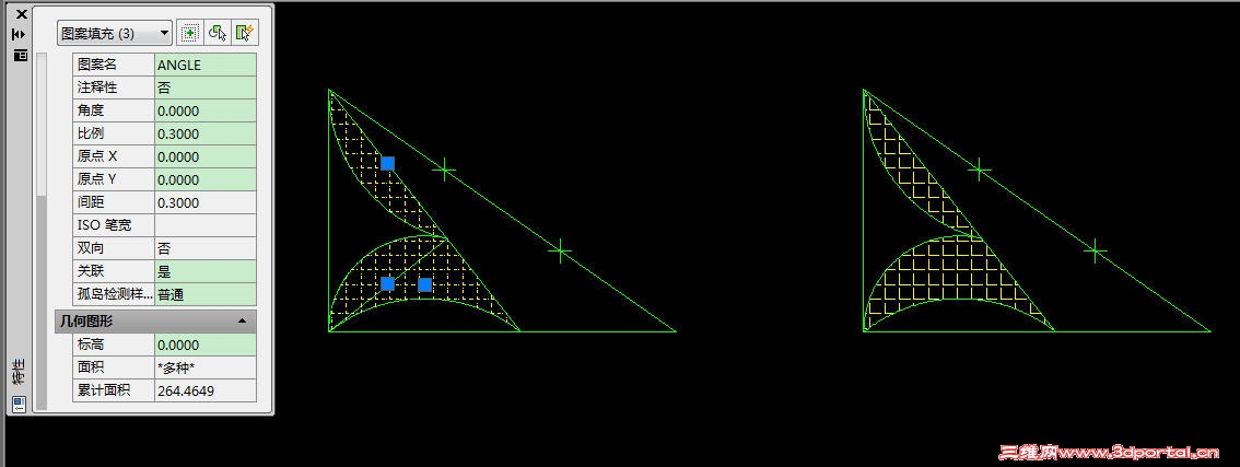

发表于 2011-10-11 21:04:14 | 显示全部楼层 来自: 中国广东东莞
你的打开后,填充的地方有三个点,我的怎么只有一个
& U1 x# M# {  V! [& a8 ]zengyi2008 发表于 2011-10-11 20:22 http://www.3dportal.cn/discuz/images/common/back.gif
# {, P+ x9 W1 @! v/ f( h6 e1 x8 C% A) y) j: b( x) e
版本不一样额, 我的是2010版本,* t# \) a2 X, q) t. |3 `
* l  t8 d  ^4 B* ^1 Q1 T0 |1 R
                     第一个图有3个点, 就是有3个填充图案, 你看到了那个特性标题没--- 图案填充(3)
3 i% E- S( J3 F( Q$ }3 ~
* S  {% `# y' n2 g# s8 y                     第二个图有2个点, 就是有2个填充图案, 你看到了那个特性标题没--- 图案填充(2)
发表于 2011-10-11 21:58:37 | 显示全部楼层 来自: 中国广东东莞

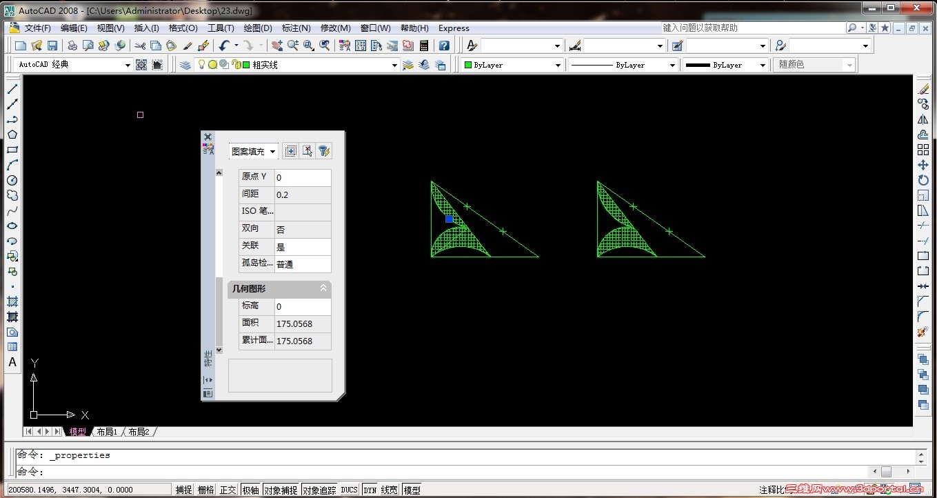

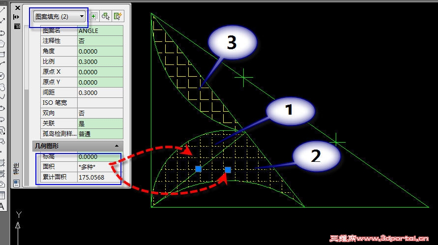

本着帮人帮到底,又下载你的图看了下, 你第一个图的175.0568 其实并不是3部分的面积, 只是我下面图中的第一第二部分的面积,, 估计是你粗心没选完吧。。

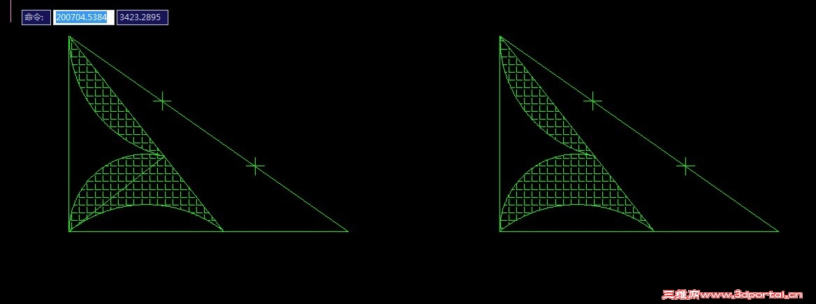

; ?2 N  A! t7 j0 A- G1 y9 m5 \% Y/ A
4 M( E+ `' S* o# k1 ^% Q; o% W8 r
: F1 x' H1 ^% U; b+ T0 G: ]$ o8 o9 `
4 T+ ^2 n1 k" u' |9 p. z
' ]0 B- U, _: `
我用的CAD2008,

这个问题很简单的
$ w5 _8 w: W1 q: v% i' m) |0 n$ ?; [搂主把这两个填充都删除了,然后再重新填充,出来的结果就一样了。
2005llnn + 3 技术讨论
发表于 2011-10-13 08:07:01 | 显示全部楼层 来自: 中国江苏苏州
试了,选择时从上往下选时,正常,从下往上选时,只计算了下面二个,不知何故?也想知道……
2005llnn + 3 技术讨论
 楼主| 发表于 2011-10-13 08:56:25 | 显示全部楼层 来自: 中国江苏镇江
我试了好多次,把填充里面关联选项去掉,之后没有出错了,* o6 ~1 n% ^) U. l4 ~0 _
我想是软件本身有点问题吧.
) @4 `$ I! v7 H& {不过这样的问题也挺麻烦的,一不小心就出大错了.去掉填充里面的关联选项之后没有问题,用2008的朋友注意一下吧.以防万一
