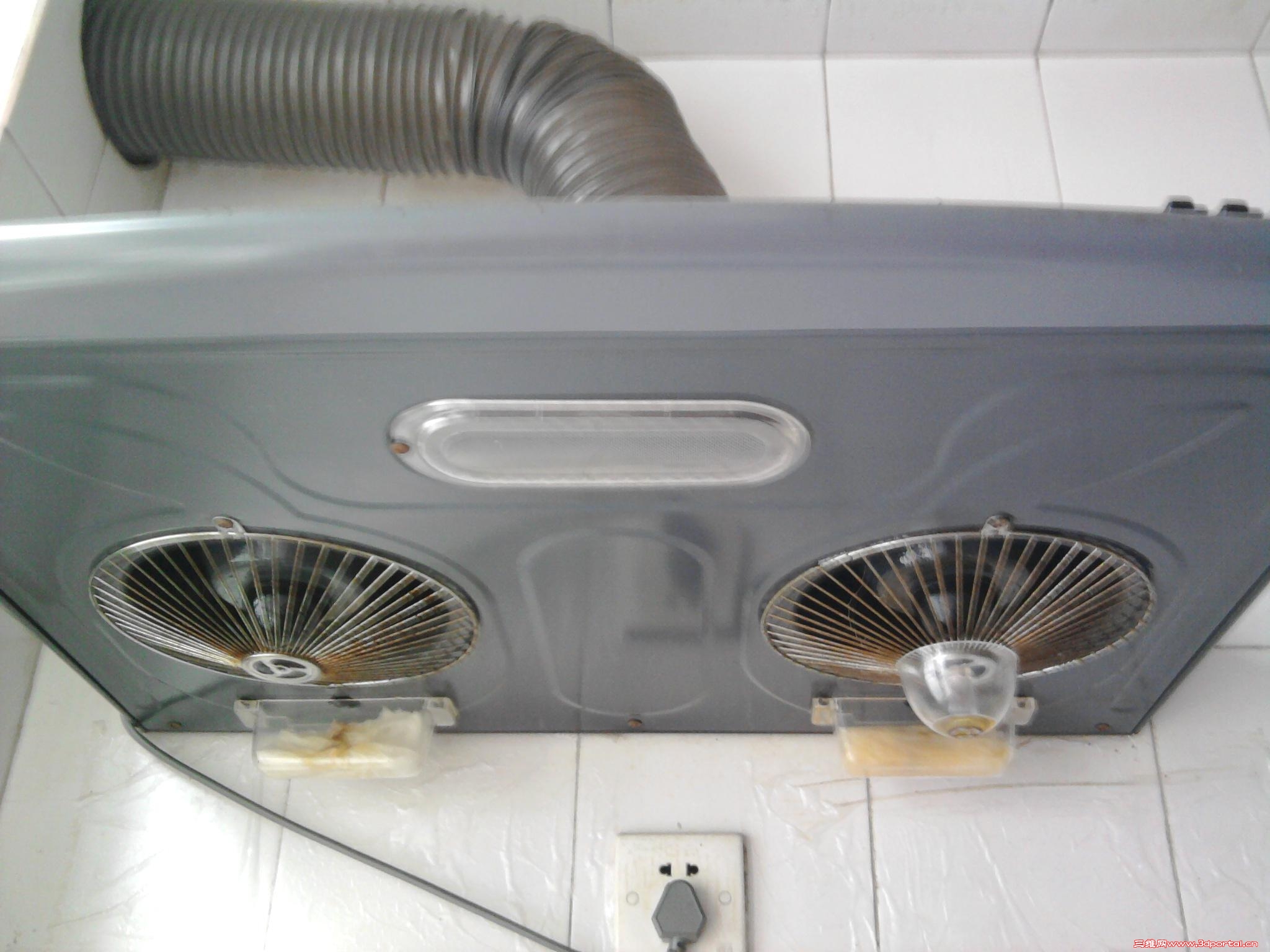

见过抽油烟机上面的管子吧
 楼主| 发表于 2011-10-10 13:28:29 | 显示全部楼层 来自: 中国上海

见过抽油烟机上面的管子吧
3 z& Y% d7 ~9 I& vdjiazi 发表于 2011-10-10 13:15 http://www.3dportal.cn/discuz/images/common/back.gif
0 V9 M$ r7 p) S9 M" M' P  e
1208171646747.jpg 0 N0 A3 }: t5 R. `
# M. y$ ^( m& m5 K  o2 j# j# V: w3 Q4 E+ u, C) R6 U, ]
嗯,见过,老兄什么意思?你的意思是管子和抽油烟机的接口处,用管卡子吗?可是,我的炉体的直径有2M呢。。。
