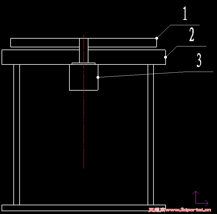

1.工位回转台
. Y3 a8 p7 p% C5 s6 C  p' s" g* h2.电机固定板
) E4 k/ z, \* i3 Y7 K3.步进电机) E% P% x; T( c

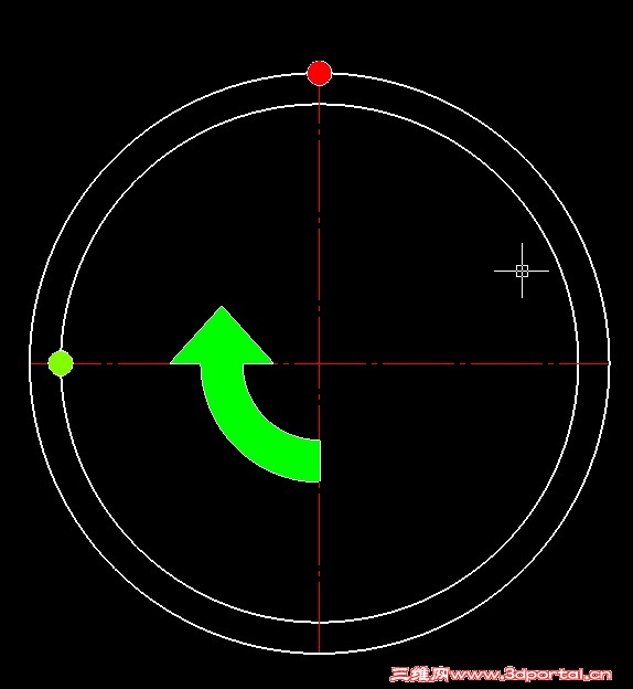

想设计个控制电路,能满足当按下红
" U7 E) R2 U: [/ t6 O/ F# q9 }2 s
色按钮时,青色按钮可以通过电机的
; i, V) P$ m9 }4 t7 n2 i) N! L3 @回转运动正好到达红色按钮的位置。
" |5 |. U9 k4 j- Q6 n* l这样的电路怎么设计3 {. d/ F, G8 j. Z3 X' u8 U% I

发表于 2011-10-29 20:58:25 | 显示全部楼层 来自: 中国辽宁鞍山
看你要用什么控制步进电机了,基本上都是在绿色或者红的位置加定位感应,然后就转90度.
3 [! m: }3 @. m3 o2 ]要是就是一个这样的简单动作,你就可以用单片机实现,而且还不贵.如果还有别的很多动作你就可以考虑用PLC控制了.看你的工艺要求!~~~~~~~

发表于 2011-11-24 16:10:26 | 显示全部楼层 来自: 中国湖北潜江
有个问题要先问一下:青色按钮的初始位置确定吗?如果确定的话,可以在步进电机自带的控制器中直接设定参数就可以了,不用再加其它的东西。
3 r. h# h' Z+ O* e& ^. \. O) V0 t& n如果不确定的话,你就需要装一个位置开关,用它来定位,控制步进电机就可以。2 V$ D, M0 ?0 A4 s2 G
当然这与你选的步进电机也是有关的,因为不同厂家的步进电机的控制器有点不同,所以不是你的问题太弱了,而是你说得太简单了点。

发表于 2012-5-25 17:46:00 | 显示全部楼层 来自: 中国广东惠州
在电机轴上加一个遮光板,缺口调节来青色按钮位置,再在红色按钮位置加一个光感开关,当遮光板缺口运动到红色按钮位置时,光感开关输出信号,实际控制。
