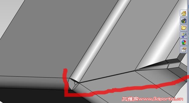

[求助] 一个钣金问题
发表于 2011-10-10 07:13:31 | 显示全部楼层 |阅读模式 来自: 中国浙江湖州

通常是这样处理的

钣金离隙都会这样,大不了用焊点满好了!

这就是钣金件与实体的差别了,钣金件没缝的只有焊接上了,实体没缝,所以没半分展开

钣金件都这样,这也符合实际,一点缝也没有,那不可能,这个不能去掉,但是可以修改大小。

有个焊接命令 可以焊接  焊接了还可以展开 比较方便

可以用斜接法兰命令来做的,这样就没有缝隙了

用CATIA可以忽略这样的地方,起码外观看起来是一体的,呵呵

8# zhihao8527 如何修改?请教高手指导

就是那样的,这才符合钣金折弯的特性

板金只需畫到如此既可!3D製圖不需要畫到這麼詳細!主要是在2D工程圖上標註焊接符號,並註記焊後磨平既可

另外!sw並非專精於板金拆解軟體!
! B% I" g1 s- R9 E5 H5 z5 J" o通常sw 所拆出來的圖,板金製作廠,並不會直接採用,% ?. P: ]- @  g3 @; X! N
仍會使用自己的方式拆圖!  M. f. H- ^- e$ [$ W; L; ]
故2D 圖面標示法比較重要
发表于 2011-10-18 15:23:44 | 显示全部楼层 来自: 中国上海
用 焊接处理可掩盖缝隙

谢谢各位,明白了
