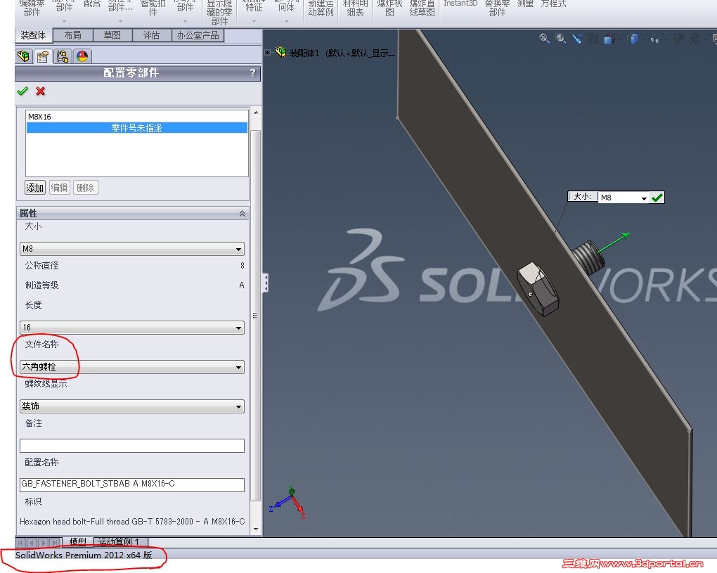

0 [7 W" f6 q8 i( N5 n: e# i5 c5 o终于搞明白了SW2012的Toolbox汉化,不同以往的汉化,简单了很多!

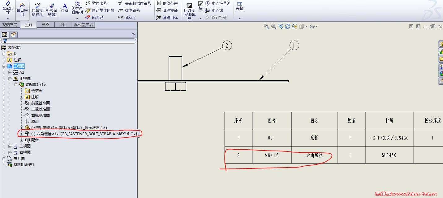

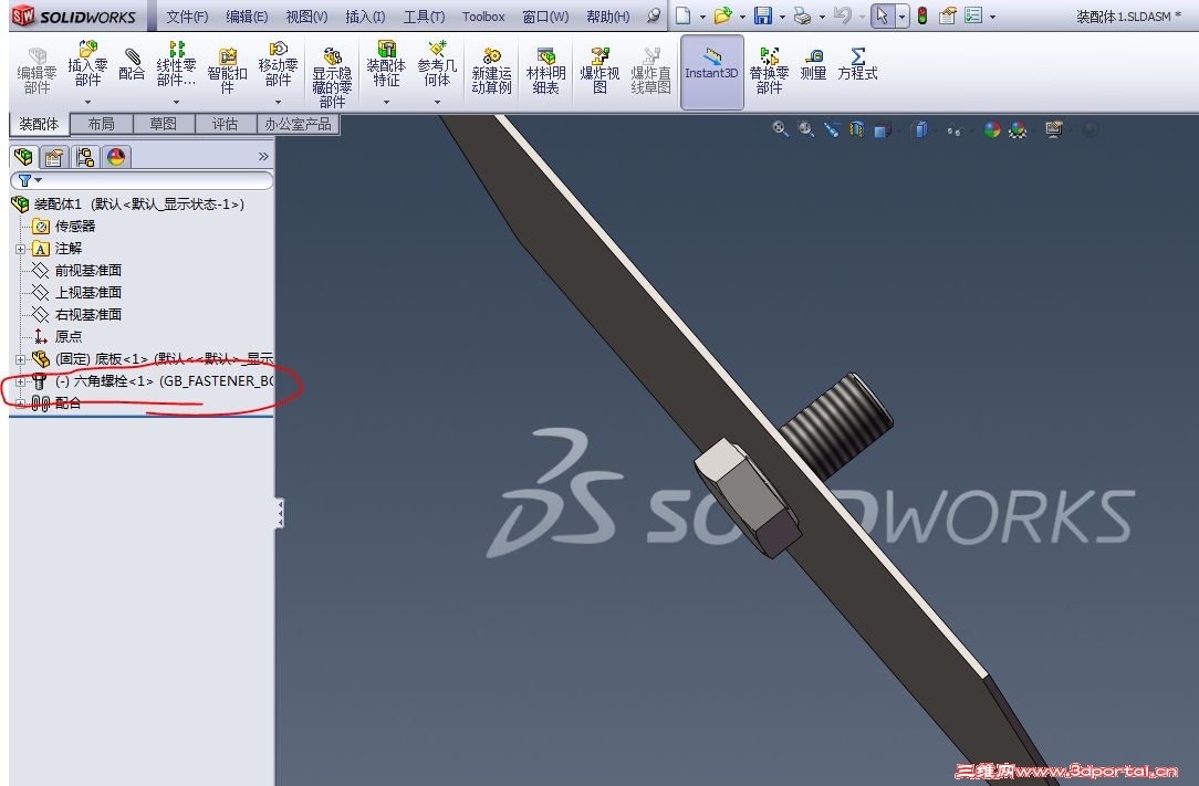

 楼主| 发表于 2011-10-9 22:53:50 | 显示全部楼层 来自: 日本
RE: SW2012 toolBox汉化成功 指点
$ E# K# w( m) N8 o' B, z" }* |8 q: ]! |7 u2 c/ F
看图,琢磨弄吧,个人的做法。不一定适合大家。觉得好用,就用。觉得不好用,也不要多言!!!' R% p* |0 s! y2 D4 j

发表于 2011-10-10 08:19:57 | 显示全部楼层 来自: 中国北京
早就在用了,在toolbox配置里面添加自定义属性,然后将其链接在需要显示的属性里面
发表于 2011-10-10 08:43:22 | 显示全部楼层 来自: 中国辽宁盘锦
老办法,就是保存的时候省事了
 楼主| 发表于 2011-10-10 08:49:23 | 显示全部楼层 来自: 日本
是啊,我试了用改数据库,不行,用老办法,也比以前方便

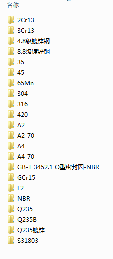

发表于 2011-10-10 09:49:15 | 显示全部楼层 来自: 中国河南郑州
我们都是自己做的标准件,SW官方给我们培训的时候讲了好几种方法,综合下来,还是自己做的比较方便!- ^3 {# W9 N+ f  d  P/ I$ Y$ q. t2 r
毕竟一个企业用的标准件都有限,刚开始做一些比较常用的,日后崽慢慢完善!
+ b1 l% C. p$ d8 h0 u; L7 \" h& z 02.png   ~, L4 N, r4 c) _7 q
不同的材料,做的不同的标准件!
& A# J( H, Z, O% s* V大家还有什么好的方法可以分享下!

$ E: l- |' a  _* Y( N" O: k8 o! a" E! _9 a5 Z3 A4 j5 e
重点是能讲一下自己如何做标准件?
发表于 2012-2-19 15:41:43 | 显示全部楼层 来自: 中国广东广州
自己如何做标准件?
发表于 2012-3-22 11:25:35 | 显示全部楼层 来自: 中国江苏苏州
还是自己做标准件最方便,但是版本变更该如何应对?

发表于 2012-3-22 13:32:45 | 显示全部楼层 来自: 中国河北保定
一个螺丝多种材质怎么解决呢?
