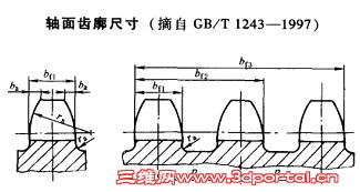

20B的链轮,图纸上标上了齿侧倒角一边4x14,厂家只倒到1.5,结果爬链,我怀疑倒角尺寸不够是直接原因,请问还有没有其他原因?

链轮跳齿的原因通常有:链轮齿过度磨损节距减小、链条磨损节距拉长、链轮齿太肥等。齿侧顶部标准是用圆弧削薄,便于入齿,不是倒角,见下图:
