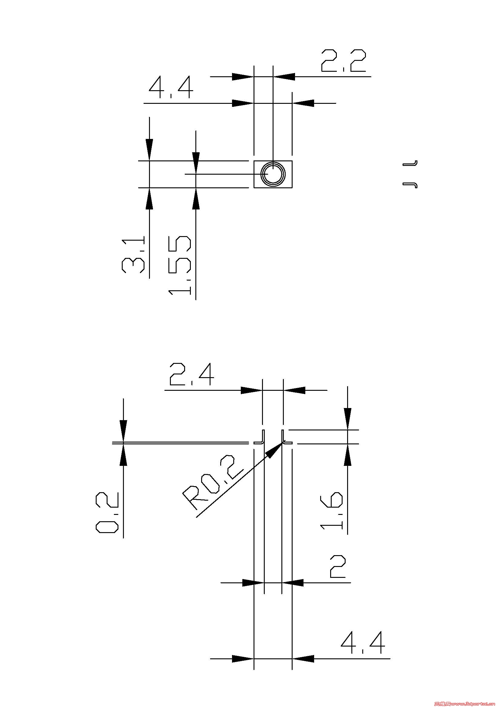

材料薄仅0.2mm(T=0.20)  材料:SUS304
8 L* f- i6 a6 I! B/ ~% y7 ~
& y5 ^/ w, ?; V. a, \- S抽引(H/T>8T),抽引成型深度高达1.6mm( [" k7 \3 i& U9 ~8 Z7 H' N
6 Y0 l/ g* K3 i" O' R抽引深度深,考量材料,有难度, 请哪位大侠帮忙排下料带,感谢!

这个确实有些不确定因素,似乎要用变薄翻边(没仔细计算),第1种方案:第一步冲预孔,第二步翻边,第三步整形,第四步切边,用级进模。+ k/ j) H: ^* h( o3 h
第2种方案:1、压圆型凸起。2、在圆形突起上冲预孔.3、翻孔;4、修边。

这个不用考虑都是要拉深的,拉深——冲孔——翻孔——切边,连续模

采用方案:  1>,冲预孔0.6mm  2>,后面拉深,共5站;3>冲内型孔;4>切外型(向下,出料方式顶出式,保证平面度)4 L5 L8 b4 ~$ ?; |
" `+ c* M9 T* _# U6 ~( f5 X6 W模具正在开模中," Z# J0 V+ D- }* t: G3 p
$ ^; q- a) g7 q6 x5 [5 @" n
可否帮忙抽空排样,参考下;(主要难点,不锈钢材料易裂,延展性差,公差平面度要求)
