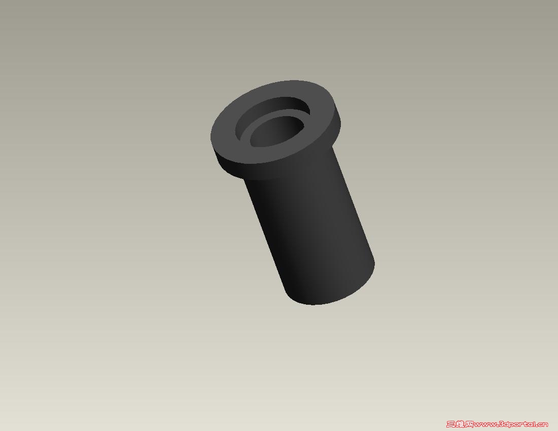

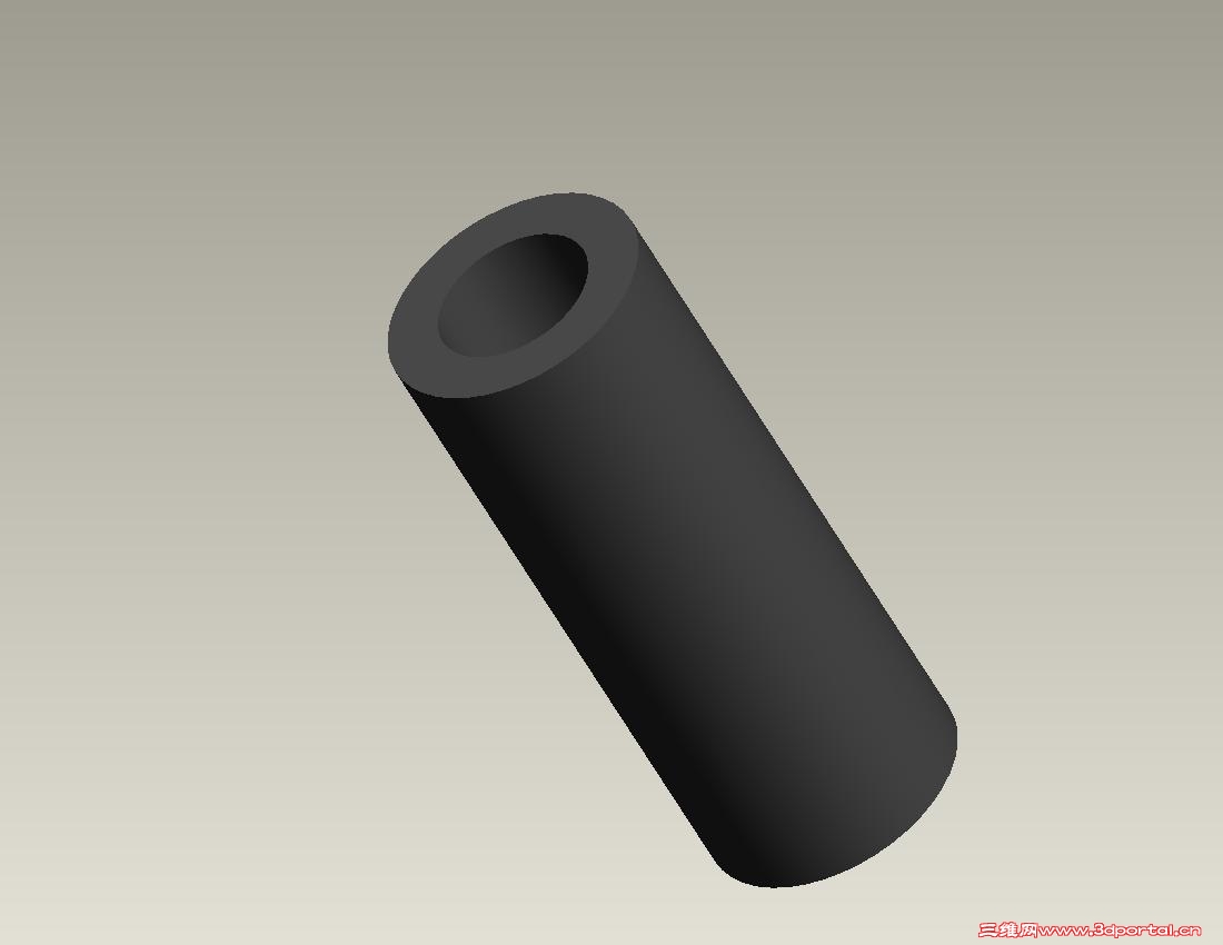

第一次做。我是想把一条无缝钢管把后面压出一个大的法兰出来。不知道为什么冲头老是裂,我开始是用Cr12.热处理为55到58。压3000个左右就裂了。后来换了SKH-55高速钢(表面镀钛)硬度为HRC63以上,没压几个就不行了。再有我们压尺寸大一点钢管用C12V1Mo1,硬度HRC55,压不到10个就裂了。就上模会裂下模压了那么多个一点事也没有!有没有大侠有这方面的经验啊,头大想不出办法了 prt0001.jpg . prt000.jpg

材料回火去应力处理,然后,冲头的材料也要好一点的,最节省的话都要用Cr12MoV,性能国内最好的是SKH-9;保证这两点,量产的话问题不大

我做的冲头都是深度热处理过的.Cr12Mo1V1,我都用过.SKH-9我都用过.现在怀疑冲头设计的问题.有高手来说说么............

首先要看你的产品是什么村质的,根据产品材质选用合适的模具钢材;
  k" e7 i3 o6 k4 l. R再就是你的工艺,可以分两次成型,改善效果会比较明显

用冷挤压锻打的方式试试!

估计是位置精度的问题,偏心受力,局部应力集中了,再看看把冲头做个倒角或圆弧再加点拔模行不行。
' {4 ^: ~# J& H0 }5 y9 x估计主要还是对中问题,金属流动时产生的力很大,如果可能的话,用一个冲头冲完后,用另一个磨小0.02的冲头装上去检验一下是否与零件偏心了(搽点红丹),检验时尽量慢速。

用冷挤压锻打的方式试试

用LD材料试试,一定要回火三次

工件是什么材质呢?工件的挤压初始状态是什么硬度、润滑状态?
