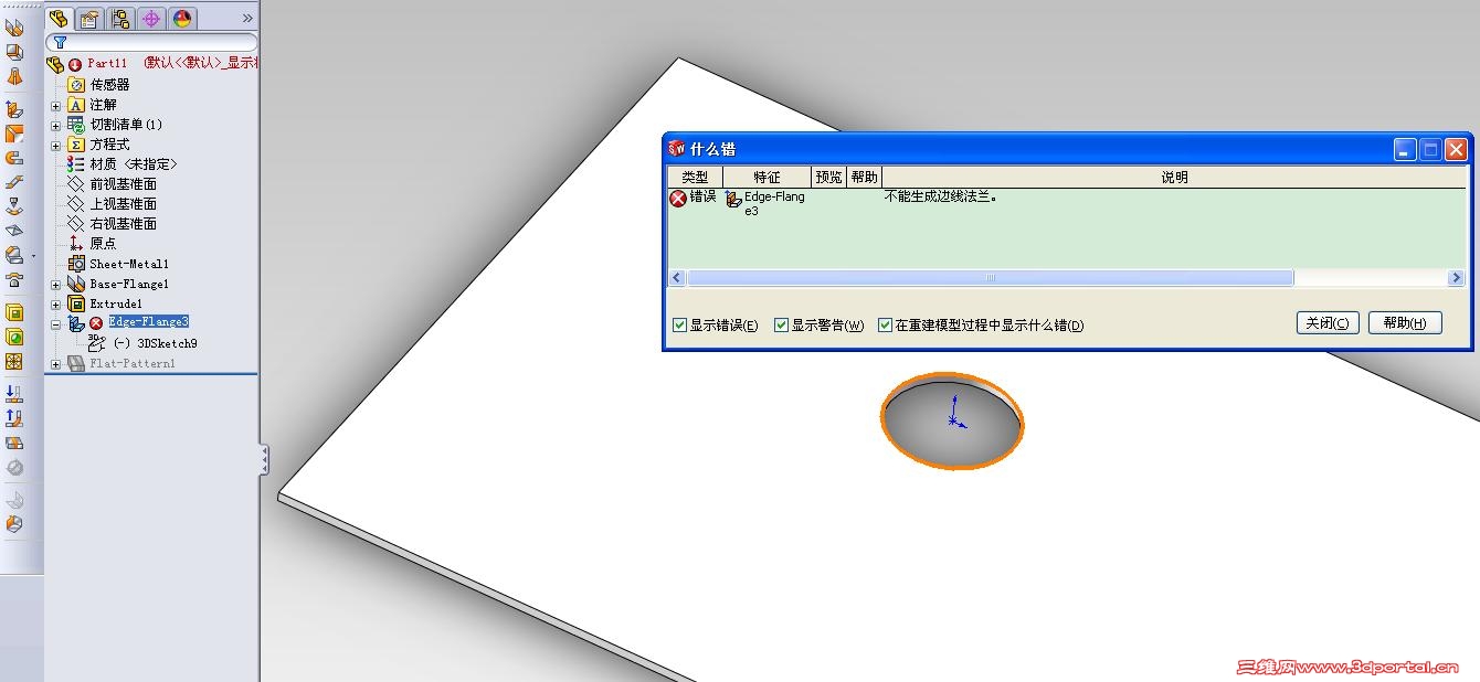

- ^' m3 K1 s/ i( l5 x  l: m# _如题,求教各位大侠指教呀,我在论坛搜的方法,会出现如附件的错误,无法生成呀!

把拉伸切除里面的  --正交切除 选上

 楼主| 发表于 2011-10-9 16:10:22 | 显示全部楼层 来自: 中国广东深圳
我选了正交切除,还是不行!
$ S" Y# f9 ?( O  m3楼大侠,能否说下具体步骤呀,感谢!

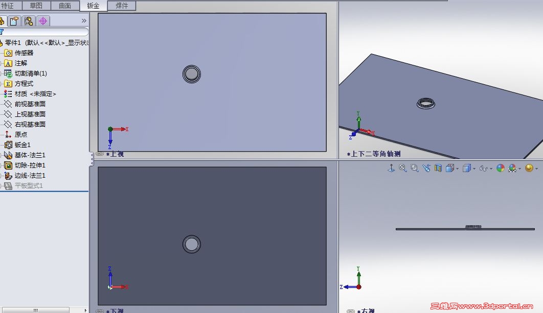

 楼主| 发表于 2011-10-10 18:44:33 | 显示全部楼层 来自: 中国广东深圳
好了,解决了,原来是默认半径出了问题,感谢各位大侠的帮助,谢谢!
